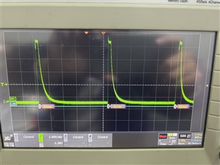

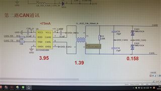

该道路可能是上面原理图中的方案、R13已移除、请帮助检查原理图是否正确?

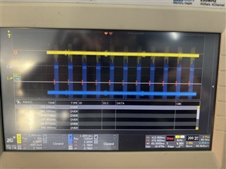

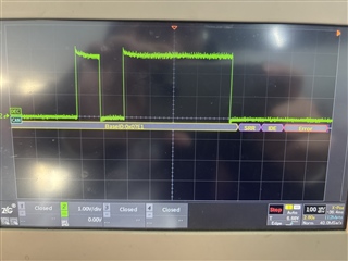

我有另外1个 CAN、如果两个 CAN 并联、匹配一个120欧姆电阻器、则波形过载。 没有电阻是直接异常的错误波形、问题出在哪呢?
    您好、Tonyx:
    感谢您联系我们。 如果未安装120欧姆端接电阻、CAN 波形将具有慢速衰减(如上所示)。 请确保 R13安装在 PCB 上、另外1个 CAN 节点的端接电阻也为120欧姆。
    否则、原理图看起来没有问题。
