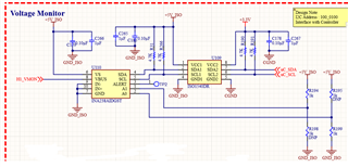

团队成员、您好!
我们在其中一个应用中使用隔离器 ISO1540DR。
I2C 的主器件是 MSP432E401YTPDTR、而从器件是 INA238AIDGST。
根据 ISO1540DR 的数据表、
这是否意味着1侧的 VoL 不会达到0V。
根据从器件的数据表、最大 ViL 仅为0.4V。
这是否会造成任何逻辑上的可比性问题?
并附上了该项的原理图。
另外、在我们的案例中、VCC1为+5V、VCC2为+3.3V。
这会产生任何问题吗?

    这是否意味着第1侧的 VoL 不会达到0V?
    是的、是这样。 SIDE1处的 VOL 可高达0.8V。
    下面的常见问题解答更详细地解释了背后的原因: https://e2e.ti.com/support/isolation-group/isolation/f/isolation-forum/757564/faq-why-is-the-logic-low-level-output-voltage-vol1-up-to-0-8v-on-side1-of-the-iso1540-iso1541-and-iso1640-iso1641-bidirectional-i2c-isolators
    [报价用户 id="593979" url="~/support/isolation-group/isolation/f/isolation-forum/1474964/iso1540-designing-with-iso1540dr "]
    这是否会造成任何逻辑上的可比性问题?
    [报价]
    是的、这会导致逻辑兼容性问题。
    您可以尝试将 SIDE1切换到主侧、将 SID2切换到从侧以解决此问题。 确保 MSP432E401YTPDTR 的 VIL 大于0.8V。
    [报价 userid="593979" url="~/support/isolation-group/isolation/f/isolation-forum/1474964/iso1540-designing-with-iso1540dr 并且、在我们的例子中、VCC1是+5V、VCC2是+3.3V。
    这不是问题、VCC1和 VCC2电压可以不同、因为这些电源为两个独立的芯片供电。
    您还提到 MCU VOL 为0.7V、但您是否知道其 VIL 是否大于0.8V? 关于增大上拉电阻器是否可以解决问题的问题、不可以、增大/减小上拉电阻器不会改变 VOL 和 VIL 电平。
    如果 MCU 和 INA 器件不兼容、则可以考虑使用 TCA9517A 等 I2C 缓冲器。 谢谢。
