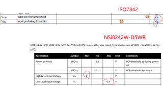

a 我的帐户正在搜索  具有 NSi8242W-DSWR 且支持 TTL 输入信号的 P2P 兼容器件。 ISO7842的输入电压阈值用于 CMOS、不同、是否建议使用任何新的阈值?
VCC=5V;
输入 PWM 信号为5V TTL;
    没有设计用于5V 电源 TTL 信号的隔离器(编辑后:ISO7xxxC 器件除外)。 假设当您具有3.3V 信号时、也使用3.3V 电源。

    是否有开发 BU 侧 TTL 信号数字隔离器的路线图? 我知道 Chipanalog (www.chipanalogue.com)和 Novosense 都 已发布 TTL 隔离器。

    ISO7242C 是 TI 目前提供的25Mbps TTL 输入数字隔离器。 此器件支持 TTL 输出并支持3.15V 至5.5V 的电源电压范围。 请在产品页面上查找更多信息: https://www.ti.com/product/ISO7242C

    需要大于14的爬电距离(例如 iso7842DWW)、但 ISO7342的爬电距离为8mm、无法满足使用1500Vdc 的要求。

    我们目前提供的最大爬电距离隔离器是 ISO78xxDWW (工业应用)。 对于汽车应用、我们提供 ISO7741-Q1和 ISO6742-Q1、两者都采用 DWW 封装。
    如您所见、这些是 CMOS 器件、TI 目前没有为 TTL 输入提供 DWW 封装。
