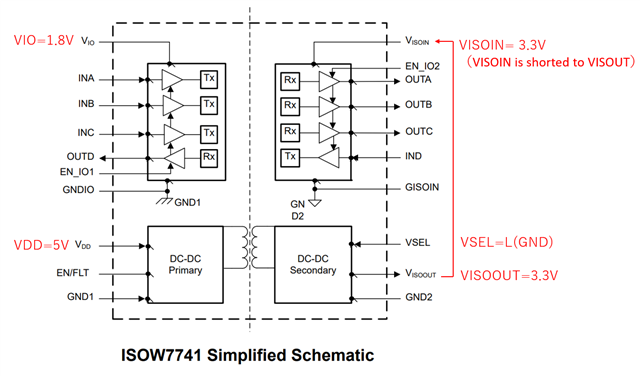

尊敬的技术支持团队:
是否可以对 ISOW774x 系列中的 VIO 和 VISOIN 使用不同的电压?
数据表中有针对相同电压的说明、但我找不到不同电压的任何说明。
例如
图10-1采用 ISOW7741的 ADC 感测应用的隔离式电源和 SPI
展示了两侧的3.3V。
VDD、VIO 和 VISOOUT、VISOIN 示例
VDD = 5V
VIO= V.
VISOOUT=(VSEL=L (GND)设置)
VISOIN= 3.3V (=VISOOUT)
如果需要为 VIO 和 VIOSIN 使用相同的电压、我需要设计为在 VSIOOUT→LDO→VSIOIN 处匹配 VIO 和 VSIOIN 的电压。
TTD
    你(们)好、TTD
    感谢您的咨询。
    VDD 和 VIO 可用于不同的电压、但 VISOUT 和 VISOIN 必须在 PCB 上短接。

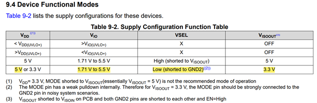

    [报价 userid="221405" url="~/support/isolation-group/isolation/f/isolation-forum/1468891/iso7741-different-voltages-for-vio-and-visoin-in-the-isow774x-series ] VDD = 5V
    VIO= V.
    VISOIN= 3.3V (=VISOOUT)[/QUOT]
    因此、根据上面您共享的示例值、只要在 VDD 和 VISOIN 短接至 VISOUT 之前为 VIO 供电、器件就应该能够正常工作。
    有关更详细的功能模式信息、请参阅数据表中的表9-2。
    希望这可以解决您的问题。
    Varun

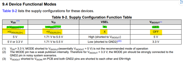

    Varun 说:
    只要在 VDD 且 VISOIN 短接至 VISOUT 之前为 VIO 供电、该器件就应该能够正常工作。
    数据表上是否有关于" VIO 在 VDD 之前通电"的描述? 这意味着 VDD 首先通电、第二个为 VDD。
    我一直在检查以下部分、但没有找到它。
     9.3.2上电和断电行为
     11条电源相关建议
    TTD
    你(们)好、TTD
    很抱歉这里的混乱。
    [报价 userid="221405" url="~/support/isolation-group/isolation/f/isolation-forum/1468891/iso7741-different-voltages-for-vio-and-visoin-in-the-isow774x-series/5639037 #5639037"]
    Varun 说:
    [报价]
    数据表中并未用相同的文字提及上述声明、而是以表格形式提及。
    在表9-2中、第二行中提到的配置描述了我关于在 VDD 上电之前为 VIO 供电的声明。
    Varun

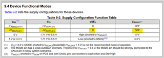

    尊敬的 Varun:
    感谢您的答复。
    在表9-2中、 第一行似乎是 VDD 和 VIO 之间的不良情况。
    因此、我猜 VDD 和 VIO 之间没有电源序列。
    如果我有误解,请告诉我。
    TTD
    您好、TTD:
    正确。 如果 VDD 未通电、无论 VIO 处于哪种状态、VISOUT 都将处于关闭状态。
    但第二行表明、即使 VDD 已通电但 VIO 已关断、VISOUT 仍将关断。
    这意味着、为了使器件正常工作、即使在 VDD IN 开启后、VIO 也必须开启。
    因此、 在系统用例中、客户必须确保在 VDD 之前或同时为 VIO 供电、才能使 VISOUT 开启。
    Varun
