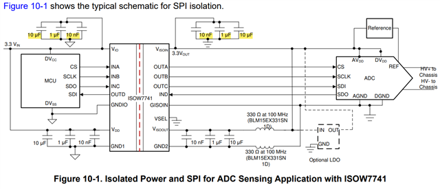

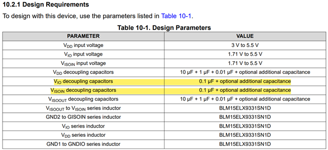

我有一个关于 去耦电容器的问题。
例如、  图10-1中 VIO /VISOIN 的去耦电容器是不同的。 用于 ADC 感测应用的隔离式电源和 SPI 、采用 ISOW7741和表10-1。 设计参数。
正确的 去耦电容器建议是什么?
ISOW7741DFMEVM 具有 10uF 和1uF + 0.1uF。
TTD
    您好、TTD:
    表10-1所示为、VIO / VISOIN 上必须提供0.1uF 电容器、并且至少在靠近引脚的系统中存在该电容器才能实现器件功能。
    但为了实现器件的理想应用性能、建议的配置始终为10uF + 1uF + 0.1uF
