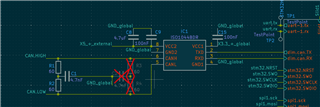

客户将 ISO1044用于非隔离式应用(已连接 GND1和 GND2)、但在启动过程中遇到热问题:
在我们的许多产品中使用过该元件。 由于易于使用、我在不需要隔离的电路板上使用了它。 在一个板中、我有一个5V 降压转换器为3V 降压转换器供电、这会为卡以及 CAN 隔离器的两侧供电。 这是否会成为问题?
在另一种情况下、它具有5V 和3V 电压。 以这种方式为它们供电是否存在任何问题? 因为在启动时、它会变得非常热。
250kbit/s 是速度。
CAN 传统模式
感谢您的帮助。
阿奇·A·.

    您好、Archie、
    感谢您的解释。 我知道您不使用器件的隔离功能。
    原理图看起来很好、从功能上讲、器件应该没有问题。  问题是"器件在启动时变热"、对吗?
    • 这是否意味着设备在应用程序运行一段时间后冷却?
    • 并且请确认器件是否按预期进行通信(问题仅在于启动发热)?

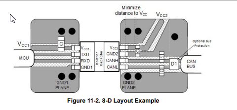

    我在布局中首先注意到的是连接到5V 和3.3V 电压轨的细长布线。 下图显示了建议的 PCB 布局、该布局在 VCCx 和 GND 上使用较粗的布线宽度来实现更好的热性能。  ISO1044DEVM 是具有更大接地连接的布局示例。
    较薄的布线将导致较高的电阻、这可能是热插拔事件期间发热的原因(由于较细的布线宽度和浪涌电流)。  客户 应能够通过将一根较粗的导线与 VCCx 和 VCCx 上的去耦电容器之间的布线并联来测试较粗的布线的影响
    此致!
    Andrew

    大量相关信息。 客户 拥有一种新设计、即较粗的迹线以及一个在系统启动时打开收发器的关断 MOSFET。
    希望这可以防止出现任何问题。
