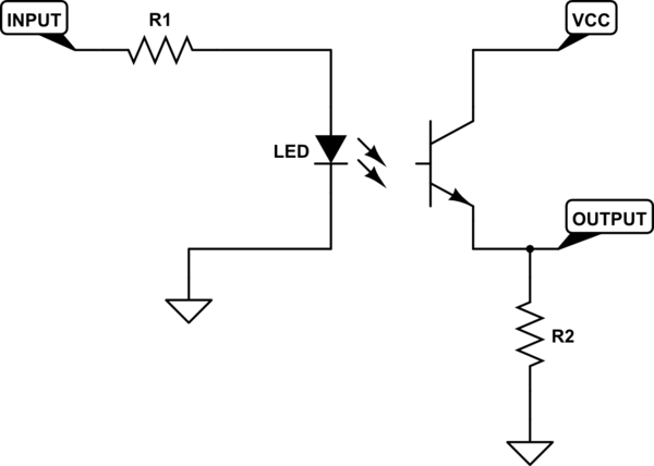

我正在寻找一种可以代替继电器的隔离器件、
光耦仿真器在这里非常适合、但是、我们希望能够使其正常开关、这意味着当我们不驱动任何电流时、光耦仿真器将关闭或处于逻辑低电平
反之亦然、当我们在一侧驱动电流时、我们会在另一侧获得逻辑高电平。
 我们有这样的功能吗?
    继电器速度慢;您为什么要使用高速器件?
    光晶体管光耦合器及其替代产品(如 ISOM8110)可与发射极处的下拉电阻器一起使用。
    就速度而言、ISOM8110适合我们、
    您能详细解释一下发射极上的下拉电阻器吗? 这将如何转换为类似于器件的"正常开关"?

    我需要它为 NC、而不施加任何电压
    作为 SSR、开关也应该是双向的
    没有此类器件。
    嗨、Ohad:
    正如其他用户的回复所示、我们没有"常闭"的光耦仿真器。 用于替换双向继电器的最接近器件是 ISOM8610、但这是"常开"。
    如果此问题与您的另一个 E2E 帖子(点击此处)相关、以启用/禁用数字隔离器的输出、则 Clemens 提出的电路可以与 ISOM8110和 ISOM8711一起正常工作。 作为参考、我将复制到电路下方。 输出引脚可以连接到 EN 引脚、以启用/禁用输出。 输出通常被禁用、需要通过驱动 ISOM 器件来启用。
