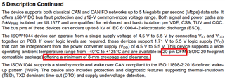

组件" ISOW1044DFMR "使用" DFM0020A "封装、根据数据表、此封装提供 最小爬电距离和间隙为8mm . 然而、在检查焊盘图案 尺寸时、间隙似乎实际上是存在的 小于8.00毫米、 即7.60毫米 . 请协助我们提供 土地布局 建议 包括定义的爬电距离和间隙(最小值8.00mm) 并提供相关指导。 随附的卡扣、便于您参考。

    1. 第一、您指的是焊盘图案来计算封装爬电距离/间隙、这种方式不正确。
    2. 焊盘图案显示了裸露的焊金属、它与封装(DFM0020A)尺寸不匹配。 与与器件引脚的接触区域相比、PCB 上裸露的焊料金属始终具有一些额外的金属。
    3. 器件封装本身具有8mm 的最小爬电距离/间隙。 请参阅封装概述、了解焊盘图案和器件封装引脚不能100%重叠
    Varun
    尊敬的 Varun:
    感谢您的及时响应、
    根据您的响应、我可以了解数据表中8.00mm 的额定最小爬电距离/间隙与封装级别有关、不适用于焊盘图案。
    我们利用独特的焊盘图案计算器工具来确定焊盘尺寸和间距。 根据其输出、电容 c  相邻 焊盘之间的学习距离为7.30mm (请参阅随附的卡扣)、而数据表建议的间隙为7.60mm。
    您能否澄清一下、是否需要遵守数据表中的建议间距才能保持高压/隔离的爬电距离和间隙、或 我们能否改用计算值?
    出于好奇心、我注意到针对某些器件提出了两项不同的焊盘图案建议、其中一项遵循 IPC7351标准、而另一项则采用 HV/隔离选项。 我们的组件是否具有类似的模式?
    尊敬的 Anand:
    感谢您的进一步澄清。 为之前的混乱道歉。
    如果 ASK 具有提供8mm 最小间隙和爬电距离的焊盘图案、请参阅 ISOW7741数据表焊盘图案(在下面连接卡扣)。
    ISOW7741和 ISOW1044均为20DFM 封装、因此 ISOW7741的焊盘图案也可用于 ISOW1044。 这将为您提供所需的8mm 间隙/爬电解决方案。
    Varun
