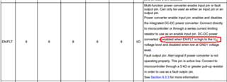

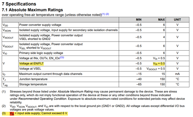

7.1绝对最大额定值 表明 EN/FLT 引脚的最大值为 VSI+0.5 (V)。
在这里、VSI 被定义为输入侧电源、但对于 EN/FLT 引脚、VSI 参考哪个电压值(VDD 或 VIO)?
同样、您能否告诉我在同一表中、对于 INx、OUTx、EN_IOx、VSI 是指哪个电压 VDD 或 VIO?

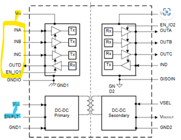

    2侧引脚的 IN/OUT/EN_IO 规格显然是错误的。
    总之、这些引脚被钳位到其各自的电源、即用于 EN/FLT 的 VDD 和用于隔离器引脚的 VIO 连接到 VIO
    你好、Clemens Ladisch、
    感谢您的答复。
    我理解以下。
    EN/FLT 引脚的 VDD (VSI)
    INx、OUTx、EN_IOx 的 VIO (VSI)
    TTD

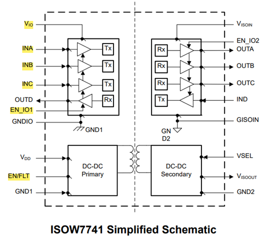

    您好、TTD:
    EN/FLT 也位于 VIO 域中、而不是 VDD 中。 引脚说明表以及数据表中的 I/O 原理图中都提到了这一点。
    上述简化原理图仅提供了引脚和受影响模块的代表性图片。 对不起这个混淆。
    Varun
    尊敬的  Varun:
    感谢您的答复。
    我得到的  "INx、OUTx、EN_IOx"和"EN/FLT"都是 VIO 域(而不是 VDD)。
    我还有一个问题。
    1.
    "INx、OUTx、EN_IOx"的电压有注释((3))、但 "EN/FLT 电压"剂量没有注 释((3))。
    从您的回答来看、"EN/FLT 处的电压"似乎也需要添加注释(3)。 "你以为你赢了吗?
    2.

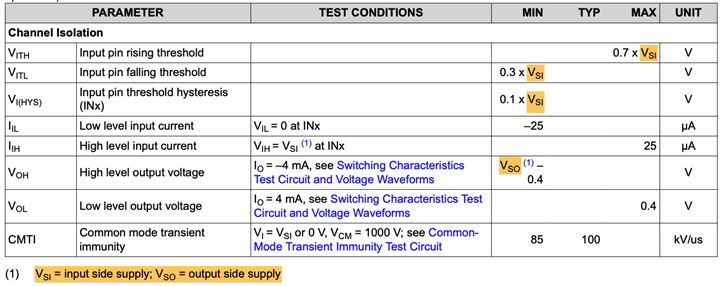

    为什么它被描述为 VIS 而不是 VIO? 我有点困惑、因为它说的是 VIS。
    TTD
    您好、TTD:
    很抱歉混淆、请允许我回答您的问题。
    使用 VSI 表示输入侧电源、使用 VSO 表示输出侧电源是整个隔离器件数据表中的常见做法。
    VSI =、VIO 或 VISOIN、具体取决于所指的输入引脚。
    同样、根据所参考的输出引脚、VSO = VIO 或 VISOIN。
    INx 是以 INA、INB、INC 和 IND 为基准的输入引脚。 所有这4个引脚都不在隔离栅的同一侧或由同一电源供电。 因此、通用术语 VSI 用于表示 VIO 或 VISOIN、具体取决于所指的输入引脚。
    INA、INB 和 INC 是 SIDE1上的输入、这些引脚的输入侧电源(VSI)为 VIO。
    IND 是2侧的输入、 该引脚的输入侧电源(VSI)为 VISOIN。
    同样、
    OUTA、OUTB 和 OUTC 在2侧输出、这些引脚的输出侧电源为 VISOIN。
    OUTD 是 SIDE1上的输出、该引脚的输出侧电源为 VIO。
    请参阅电气规格部分的下面屏幕截图、其中再次引用了 VSI 和 VSO。
    我也同意还应为 EN/FLT 引脚指定注释(3)。
    谢谢、请告知我们这些输入是否可以解答您的问题。
