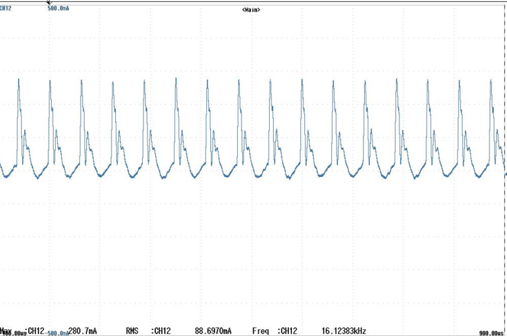

大家好、支持团队。
我的客户报告在 Vcc 输入电流中观察到很大的脉冲电流。
关于附加的波形、这是预期的电流波形吗?
峰值电流值约为280mA。
此外、周期约为17kHz。
HIG
    您好、Higa-San、
    感谢您的联系。 请在下面找到我的意见
    由于直流/直流转换器在内部反馈控制环路的导通期间需要更高的电流、因此预计会出现这种行为。
    不过有几个问题:
    1. 该器件的 VISO 和 ISO 是什么?
    2. 在捕获该波形时、是否板上安装了建议的电源(VCC)去耦电容器?
    实际的 ICC 计算也请参阅数据表的第10.2.2节。
    Varun
    你好 Varun-san
    感谢您的答复。
          [应答] Vcc=3V、Viso=3.3V
        2.在捕获该波形时、是否板上安装了建议的电源(VCC)去耦电容器?
          VCC 侧:10uF + 0.1uF (两个陶瓷)
          Viso 侧:10uF + 0.1uF (两个陶瓷)
    HIG
    Hi Higa-San、
    感谢您的意见。
    上面我已经说过、这在直流/直流转换器中是可以预期的。 我建议在 VCC 电源仪表上设置最小500mA 的电流合规性、以应对转换器导通期间的这种突然电流需求。
    在 VCC 侧添加更高的去耦电容器(包括10uF + 0.1uF)(例如100uF)可进一步降低 VCC 电源的尖峰电流需求。
    Varun
