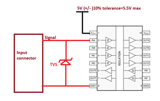

我计划 在设计中使用 ISO7762-Q1数字隔离器。
但我有一个关于 IO (INA、INB、...)的问题 在瞬态浪涌或噪声拾取期间、最大电压可以处理、在本例中、该噪声拾取连接到输入连接器、

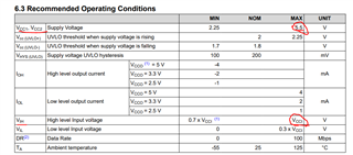

在本例中 、为 VCC1、VCC2供电   5V+10% 因为 我的电路中只有5V 电源 、因此最大电源 电压为5.5V、容差和 ISO7762的建议运行电压也高达5.5V
为了提供瞬态保护 、我将使 TVS 二极管保持在数字隔离器 IO 引脚(INA、INB)的前面。 但 TVS I 的钳位电压应保持在5.5V 以上 ,因为允许运行高达5.5V。
因此、如果我保持 TVS 的钳位电压为5.8或6V、ISO7762  IO 引脚(INA、INB)可以 在瞬态 期间短时间处理 ???
如果 IO 引脚(INA、INB) 可以处理瞬态周期、那么它可以处理多长时间??
我知道数据表中为 IO 引脚提供的绝对最大范围为6V、但我们不知道 器件可能会发生故障、因为这无法保证正确。

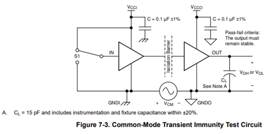

在这种情况下、共模瞬态抗扰度 CMTI 是否会有所帮助?
任何意见或建议从你的一方请..

    因此、如果我将 TVS 的钳位电压保持在5.8或6V、ISO7762  IO 引脚(INA、INB)可以 在瞬态 期间短时间处理 ????

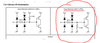

    是的、我相信您的理解是正确的。 如前所述、如果 VCC1=VCC2=5V、INx 引脚可处理的最大值为5.5V。 VCCx 的绝对最大额定值为6V。 考虑到这一点、TVS 二极管钳位电压应在5.5V 至6V 左右、以避免造成任何损坏。 器件的内部 ESD 二极管应处理持续时间非常短的瞬态。

    CMTI 是不同的、因为它是隔离栅的规格(VCC1侧在 VCC2侧的共模瞬态抗扰度)。 请参阅 下图、其中显示了 CMT 测试设置:

    时间对我来说很重要、它能在6V 钳位电压下处理2到3 usec 吗?
    否、不是这样、由于输入引脚的绝对最大额定值为 VCC + 0.5V、因此当 VCC 为5V 时、TVS 二极管的钳位电压应为5.5V。   任何高于绝对最大额定值的电压都可能损坏器件。  图中所示的 ESD 二极管用于在输入引脚上发生脉冲时绕过 ESD 脉冲。
