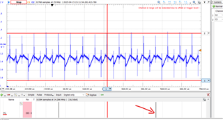

当其中一个 Vrefs 低于(或高于) UVP (OVP)阈值时、PG 反应是否存在抗尖峰脉冲时间?
我将 RC 负载连接到栅极驱动器(由 UCC14341BQDWNRQ1提供)、以模拟 MOSFET 的输入寄生参数。 我注意到、PG 在某些情况下会对 VDD 电压骤降做出反应、但不会在每个开关事件期间都做出反应。 我可能应该监视 VDD-VEE 电压?
蓝色:VDD-COM 电压

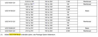

此外、您能否确认 UCC14341BQDWNRQ1的输出电压范围?

    UCC14141-Q1 Vout 范围在 DS 中指定(请查看下文)。

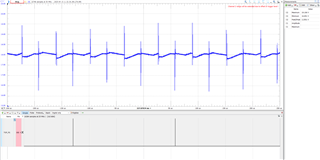

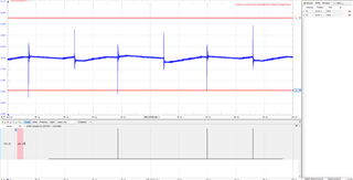

    我实际上是指 VDD–VEE 处于稳定状态并且 UV 发生 OV/OV/ADC 事件的情况。 在这种情况下是否存在抗尖峰脉冲时间、或者电源正常(PG)信号是否"立即"做出反应?
    关于输出电压范围、数据表指定 UCC14341B-Q1为15V 至18V (VDD–VEE)。
    经测试的设计配置为22V (Vdd-Vee)-这可以解释我们看到的 PG 脉冲吗?
    VDD-COM 和 PG:

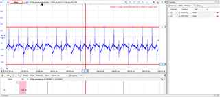

    VDD-VEE 和 PG:

    在您的波形中、您只显示了(VDD - COM)和(VDD - COM)、而不显示 PG。  该器件的工程师专家将于下星期一休假回来、他可以回答有关抗尖峰脉冲时间的问题。
    谢谢你
    我为混乱而道歉,
    PG 显示在数字通道中(下面突出显示)
    Yassine
    谢谢 Yassine、
    -我可以注意到 PG 正在拉高。 您能否分享用于设计原理图和待审查布局的原理图、设计计算器工具?
    此外、请共享 FBVDD-UVP VEE 和 FBVEE-UVP VEE 波形、以确认此处的 OVP/UVP 故障。 通过 DS、我们可以知道此值、这些波形可以确认故障。 还请采用 FB-GNDP 以及 PG 电压。
