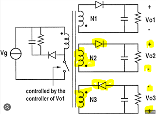

尊敬的 TI 专家:
我们采用 PMP22764设计、然后满足我们的要求(Vin=12V、Vout=-54V、1.2A)。
我的问题是
。 VIN 降至12V、是否需要更改变压器器件?
。 如何修改第二侧电路以符合 Vout=-54V 的要求?
    尊敬的 Juin:
    感谢您使用 e2e  论坛。
    更改输入电压、可能需要更改 变压器器件。 请使用该快速入门计算器  https://www.ti.com/tool/LM5155EVM-FLY 和 https://www.ti.com/tool/POWERSTAGE-DESIGNER。 这些工具对于在建议的参数中进行可视化和可视化非常有用。
    您仍然可以采用相同的 PMP 设计、更改绕组的极性、并且也可以交换 FB 电路的极性、即将 ISO GND 更改为54V、将正54Vout 更改为 ISO GND。
    Mounika.
    尊敬的 Mounika:
    参考 PMP 设计、也不需要更改 D1或 D4的极性、对吧?
    尊敬的 Juin:
    请参阅下面的屏幕截图、了解如何针对负输出执行此操作。
    Mounika.
