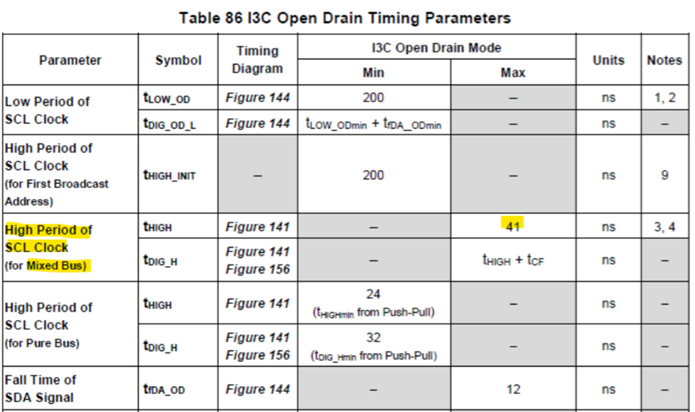

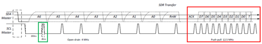

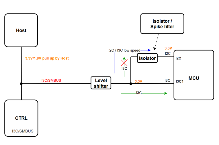

    根据 OCP 规范2.6、SSD 模块应在边带 2线接口上同时支持 I3C/SMBus。
    背景:MCU I3C 模块接收1MHz I2C CMD、 这会导致时序问题。
    替代平面:如下所示的方框图
    1. 我们想隔离 I2C 模块以防止接收 I3C CMD。
    2. I2C 模块处理 I2C CMD (高达1MHz)、包括低速(CLK 高脉冲41~45ns) I3C CMD
    3. I3C 模块处理 I3C CMD
    请务必帮助检查该解决方案是否可以将小于50ns 的脉冲滤波到隔离器 I3C CMD、或在需要时建议使用 IC。
    • 滤波器时序小于50ns (41~45ns)
    • I3C 火车打开 t 高电平= 41ns
    • I3C 推挽 t 高电平= 45ns

    但是、为了简而言之、您需要将 I3C 信号(41ns~45ns)隔离/滤波、使其不会到达 MCU 的 I2C 节点、对吧?
    Varun
    尊敬的 Varun:
    您需要将 I3C 信号(41ns~45ns)隔离/滤波、使其不会到达 MCU 的 I2C 节点、对吗?
    =>正确。

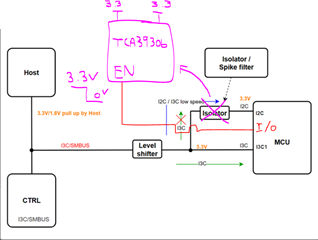

    我们的团队没有集成50ns 抗尖峰脉冲/尖峰滤波器的 I2C 缓冲器/电平转换器。 我们通常为 I2C 至 GPIO 扩展器等目标器件保留此滤波器。
    是否可以在开关模式下利用 GPIO 来控制 I3C 电平转换器的 EN 引脚?
    通过使用 TCA39306等器件、可以将 VREF1 = VREF2 = 3.3V 并通过外部 GPIO 控制 EN 引脚来配置为开关模式。
