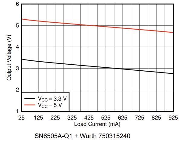

您好、
SN6505的数据表说明如下:
也称为变压器的输出(LDO 的输入)在低电流下具有大约5.2V 的5V 输入、在高电流下具有大约4.7V 的输入。 However...in 您对 EVM 使用此精确配置、在变压器的输出端采用 LDO。 EVM 的信息说明以下内容:
功能
  • 适用于隔离电源、160kHz 内部时钟的低噪声1A 变压器驱动器
  • 5V 输入、5V 输出隔离式电源
它使用 TPS76701QD 作为 LDO。 我不明白如果使用此配置时您的输入永远不会达到5.2以上、如何才能从 LDO 获得5V 稳压输出。 有人能向我解释一下吗? 我可能想在设计中使用它、因此我想确定具体原因
    尊敬的 Mike:
    是的、您回答正确。 EVM 针对数据表中提到的约1A 的150mA 进行了测试、这是建议的最大工作开关电流。
    尊敬的 Shinu:
    谢谢! 很好了解
