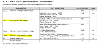

我对 ISO3086T 有疑问。
修订版 D 中包含以下数据表内容、但修订版 E 中未包含这些内容
您能告诉我为什么删除了这些信息吗?

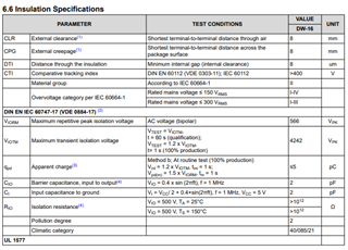

    尊敬的 Ishiwata-San:
    请注意、VDE 标准已从 DIN V VDE V 0884-10更 改为 IEC 60747-17 (VDE 0884-17)、因此一些参数名称和测试条件发生了相应的变化。 VPR 现在称为 QPD。
    同样、VIOSM 值现在显示在安全相关认证表中、如下所示:
