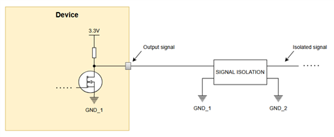

我正在寻找隔离一个数字信号所需的数字信号隔离器。 我需要隔离的信号是开漏型、因此逻辑零由晶体管主动驱动、而在另一侧逻辑零则使用上拉电阻"生成"。
我看到两个选项:使用 ISO72X 等单通道隔离器或 ISO7721等双通道隔离器、其中未使用的通道输入将连接到 Vcc 或 VSS。 在我的示例中、单通道隔离器与双通道隔离器相比、是否有任何用武之地? 信号逻辑1的最大电压电平为3.3V、因为需要尽可能小的传播延迟、默认输出应为逻辑1。

    我认为我不清楚,所以我们可能不理解对方。 您可以在下面找到一个原理图。 更准确地说-器件中集成了上拉电阻器和晶体管、我需要按原样将信号从器件中隔离。 我需要保持信号的极性、这就是我认为光耦合器解决方案不适用的原因。

    由于您的系统需要集电极开路或漏极开路输出,因此 Clemens 提出的建议是合理的。
    ISO7721和 ISO72x 是一款推挽逻辑输出器件、 推挽输出可以在高电平状态下拉取电流或在低电平状态下灌入电流。
    考虑到这一点、可以使用 ISOM8711光耦仿真器。 该器件是同相输出。 ISOM8711在次级侧生成具有集电极开路输出类型的逻辑信号、这可能更适合您的应用。  https://www.ti.com/product/ISOM8711
    此外、还可以使用 ISO1640、因为该器件也具有开漏输出类型。  https://www.ti.com/product/ISO1640
