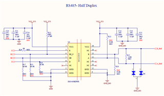

我想设计 ISO1430BDWR 的原理图、以及分立器件的计算、您能提供相关的参考设计吗?
谢谢您、
    您好 Meghana、
     ISO1410DWEVM 评估板 将是适用于 ISO1430典型布局的最佳参考。 如果您有具体问题、请告诉我!
    Andrew
    此设计对于 RS485半双工是否合适?
    是的、看起来不错。 该原理图看起来像是 ISO1430的理想设置。 确保在 PCB 布局中去耦电容器靠近电源引脚放置。

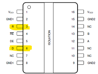

     我们是否应该将3和6号引脚连接到微控制器 GPIO 或 UART 引脚?
    它们通常连接到 UART 引脚。
    在 R (引脚编号 3)
    这可能对调试很有用。 如果您不知道如何处理它、请将其卸下。
    引脚3上的0 Ω 跳线是可选的。 有些设计不需要接收器、可以移除0 Ω 跳线以使引脚悬空。
    我想将 ISO1430连接到具有隔离功能的 STM32 MCU、如何处理?
    您好 Meghana、
    您可以将 D 和 R 引脚连接到 STM32 MCU 的 UART 引脚
