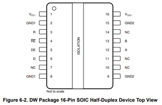

我使用的是"iso1410dbw"芯片、在"iso1410.pdf"数据表中没有找到与两个信号 A 和 B (RS485)相关的两个引脚图的显示、但只有 D/R、DE 和 R 信号、如第28页的数据表所述。
在其他数据表(如"so15.pdf")上、显示了与两个信号 A 和 B (RS485)相关的两个引脚图(请参阅第12页)。
问题:
-我在哪里可以找到"iso1410dbw"芯片的两个引脚的图与两个信号 A 和 B (RS485)相关?
  特别是、我需要了解内部(16V?)保护晶体管的电气特性。
- 在哪里可以找到标准"iso1410"版本和"iso1410B"版本之间的电气特性差异?
感谢您的帮助。
BR
Demetrio Magrin
    尊敬的 Demetrio:
    感谢您联系我们。 ISO1410.pdf 是与其他全双工收发器的数据表组合。
    ISO1410使用下面所示的第4页上的引脚图
    ISO1410还可在总线输入上承受+/- 18V 的直流电压、如数据表中绝对最大条件的 Vbus 规格所示。

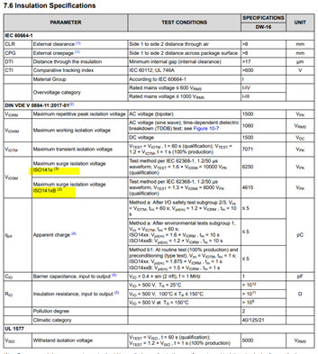

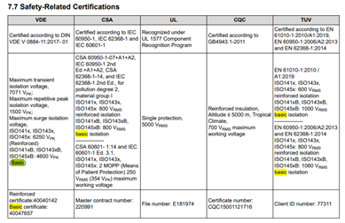

    ISO1410B 和增强型隔离的差异可在数据表的以下两个表中找到。
    Andrew
