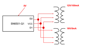

您好专家、
您可以帮助评估以下应用吗? 客户使用一个 SN6501-Q1来同步驱动两个变压器。
    尊敬的北大:
    SN6507可以驱动多个变压器。 请 确保总输出功率不超过输入功率、每个变压器加在一起的输出功率必须低于 Vin*0.5A。
    谢谢。

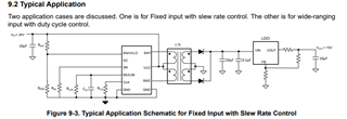

    尊敬的 Shinu:
    您能否按照客户的要求分享两个变压器原理图? 我在数据表中只找到一种变压器应用设计。
    尊敬的北大:
    目前我们没有使用 SN6507的参考原理图。 但对于 UCC25800 、我们有 PMP23061、可从单个器件驱动4个变压器。
    如果客户可以使用  LLC 变压器驱动器、他们可以考虑 经过测试的参考设计 PMP23061。
