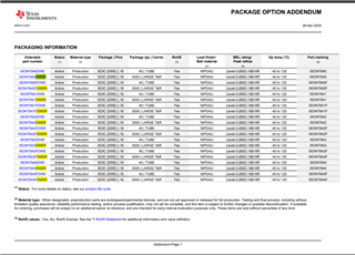

我对 ISOW7841和 ISOW7842部分有疑问。 我需要知道这些器件之间的确切差异。 我查看了数据表、发现"41"有1个反向通道、"42"有2个。 还有其他区别吗? 我需要知道所有的差异。 该器件型号新增后缀的含义包括: ISOW7842DWER、此处的"dwer"含义以及存在哪些其他后缀(我询问的是数据表中并未完全说明的订购信息)

    2. 关于后缀、请参阅数据表中的第48页。 DWE 是软件包名称
