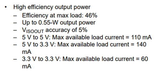

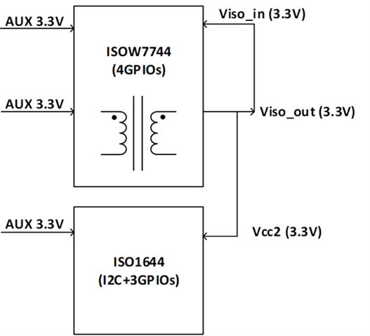

我想使用 ISOW7744的集成电源模块为 ISO1644加电。
我们将使用3.3V 初级侧电压电源运行 ISOW7744、我们预计 ISOW7744可以为外设提供3.3V/ 60mA、ISO1644 (采用简化拓扑)。
您能否让我确认 ISO1644次级侧功率耗散@ 3.3V、以便我们可以确保 ISOW7744能够正确为 ISO1644供电?

    122mW 对应22 mA。 因此、可以肯定地说3.3V 电流将小于60 mA。

    这个特定参数是 ISO1644的最大功率耗散、这很明显是在5.5V 用例下。 在3.3V VCC2下、功耗将大幅降低。
    此外、ISOW7744还可以在3.3V VDD 和3.3V VISO 下提供60mA、相当于198mW 的可用功率、在 ISO1644的5.5用例中仍低于122mW 的最大值。
    因此、在3.3V VDD 和3.3V VISO 下的 ISOW7744应该能够为 ISO1644供电
