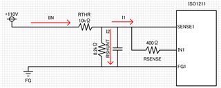

关于 ISO1211、我们考虑使用以下电路。
使用阈值计算工具、我们发现:
I1 (typ)= 3.16mA
VIH (TYP)= 49.91V
Iin (typ)= 7.45mA
但是、我们想知道输入为110V 时 RTHR、RSENSE 和 RSHUNT 上的电压。
如果可能、还请提供每种计算公式。
我们正在查询如何为每个电阻器确定适当的额定功率(以瓦特为单位)。
