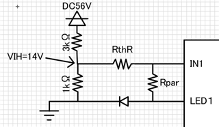

    我们目前正在考虑将 ISO1228 用于我们的应用。 不过、我们还有一个关于输入电压的问题。
    假设 ISO1228 的最大输入电压为 DC36V、我们考虑实施分压器电路、以将输入电压降低到 ISO1228 可以处理的电平。 如果我们实现此电路、ISO1228 会正常运行吗?
    我们知道使用 ISO1211 或 ISO1212 适用于更高的输入电压、但由于其通道数更高、我们希望使用 ISO1228。
    我们非常感谢你就此问题提供指导。

    在使用电阻分压器降低 RTHR (VIH) 所见的电压时、我们需要特别注意器件电流负载:
    • VIH 不会 14V、因为额外的 2.5mA –3.5mA 电流将通过 RTHR 流入器件 — 基本上将分压器的 1Kohn 降低到<1k Ω
      • 这会使上面原理图中的 VIH 电压接近 UVLO、并且器件可能没有高电平信号
    • 您可以增大 1k Ω、使得 VIH 电压(包括朝向 RTHR 的 3mA 负载)高于 14V(导致 3k Ω 电阻器上出现 9V 额外压降)
      • 使 1k Ω 到 3K Ω、我想你应该能够达到 VIH>14V

    在对输入电压进行分压时、我们是否需要通过将 ISO1228 的电阻和实际分压器电阻相加来计算电阻值? 您能否提供从 1kΩ 更改为 3kΩ 时 VIH>14V 的计算公式?
    当然可以。 由于 ISO1228 的内部电阻在运行期间无法量化、因为它会限制电流、因此您需要考虑计划运行器件的电流(例如 2.5mA 通过 RTHR 进入 ISO1228 INx 内部)。 此 2.5mA 在前一个 3k Ω(V=I) 上增加了额外的 7.5V 压降。 这是您需要通过增大下分压器电阻(1k Ω)来补偿的压降、以便在 RTHR 之前增大 VIN。
    简单地说、可将 (RTHR+RPAR+ISO1228) 视为 2.5mA(如果 RLIM_0)或 3.5mA(如果 RLIM_1kOhm)的恒定灌电流、此处该灌电流需要来自 56V 电源。
    如果您将 1Kohm 更改为 3Kohm:
    • 器件将 28V -(VIN*3k Ω)=20.5V 时 RTHR 之前的 2.5mA 电压
    • 对于 3.5mA case well、可以进行相同的计算、 28V -(3.5mA * 3k Ω)= 18.5V

    在这种情况下、ISO1228 开启时的阈值电压能否使用数据表中所述的公式 6.0V + RthR×Il(典型值)计算?

    感谢您的耐心。 是、 在分压器之后、您可以使用数据表公式 V_IH = 6.0V + RTHR×Il(典型值)。
    在讨论团队之后、还有另一个解决方案。 您可以直接向输入端子 (RTHR) 施加 56V 电压、前提是 RTHR 的压降足以将 INx 引脚的电压降至 36V。 这是因为 INx 器件引脚的绝对最大值为 36V。 ISO1228 将限制进入器件 RTHR 的电流、压降将保持恒定。
    例如、我将使用以下值:
    • V_IH = 6.0V + RTHR×Il(典型值)
    • VIH = 42V。
    • 然后 42V = 6V + RTHR × 2.5mA 、
      • 求解 RTHR = 14.4k Ω。
    • 需要调整 RTHR 的大小来处理 2.5mA 处 RTHR 上的压降(电流限制):
      • P_RTHR = I^2 *RTHR =(2.5mA)^2 *14.4k Ω  = 90mW 。
    如果需要考虑解决方案的稳健性、您还可以在 RTHR 之后添加一个 36V 钳位 TVS 二极管、以防止过压。
