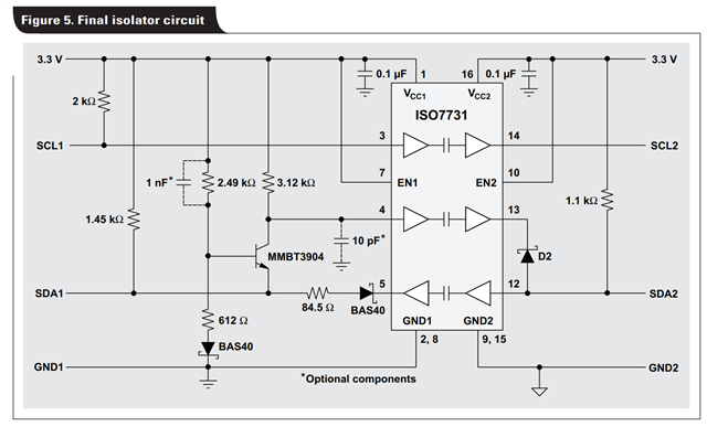

目前、我正在评估用于对来自 位于系统高压侧的 INA228-Q1 的 I2C 信号进行增强隔离的不同概念。
我想通过具有集成直流/直流转换器的数字隔离器穿过隔离栅 、如 ISOW7841A-Q1
需要隔离式 5V 输出来为 INA228-Q1 以及其他一些低电流元件供电。
我想使用以下设计期刊中描述的相同方法来实现隔离: 使用数字隔离器设计隔离式 I2C 总线接口(修订版 A)
可以使用 ISO7731 作为数字隔离器。
现在我有两个问题:
  • 默认情况下、我需要哪个版本的数字隔离器高电平有效或低电平有效? 我想对于 I2C 接口、它应该默认为高电平、因为 I2C 将处于低电平有效状态。
  • 由于 ISOW7841A-Q1 且 INA228-Q1  支持这种电压、因此是否还有 5V 电源电压 VCC1 和 VCC2 的设计基准?
    在设计期刊中、显示了针对 3.3V 电源电压的电路:
提前感谢!
BR、
Manuel
    1、是的、空闲 I²C 总线必须为高电平。
    2.设计相同的上拉电流。
