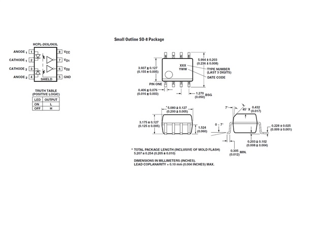

Agilent HCPL-063L 高速​​数字输出光耦合器是否有规格和材料类似的附件? 需要单封装 2 通道、数据速率> 1Mbps (I2C/SMBus)、最好与以下 HCPL-063L SO-8 封装尺寸相同(两家制造商的附件尺寸相同)谢谢。
e2e.ti.com/.../HCPL_2D00_063L_5F00_AV02_2D00_0616EN_5F00_2021_2D00_03_2D00_01.pdfe2e.ti.com/.../Agilent-HCPL_2D00_260L.pdf
    TI 不生产此类双通道器件。
    有些 I²C Ω 隔离器 具有不同的引脚排列。
    您好 Gareth、
    ISOM8710 将是最接近竞争对手的光耦合器的器件。 然而,正如 Clemens 之前所说的,这只会是一个单通道设备。
