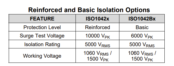

我们的客户对 ISO1042B 和 ISO1042 的绝缘规格感到好奇。 下面有几个问题:
问题 1
为什么表 6.8 显示、增强型变体只能承受 800Vrms 的电压、并且低于基本变体?
问题 2
此处两种型号的额定值是否均为“最大隔离工作电压“?
如果答案是肯定的、为什么第 1 页“增强型和基本隔离选项“表告诉我们两种型号共用相同的工作电压?
问题 3
对于  ISO1042B 和 ISO1042、它们具有相同的封装和外部间隙/爬电距离。
ISO1402B 和 ISO1042 之间隔离规格差异的原因是什么。
Hank Lin
    你好 Hank、
    感谢您联系我们。 请允许我再过一天来检查一下、然后返回给您。
    你好 Hank、
    感谢您的等待。 增强型隔离要求具有更严格的裕度、以确保安全运行。 基本器件的裕度较小、因此可以要求更高的隔离度。 两种器件的实际隔离技术是相同的、但是、增强型器件使用更高的 Vtest(下面突出显示)进行了测试、当应用的安全性至关重要时应使用此技术。
