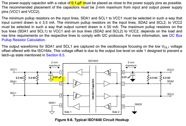

    我对 ISO1640 还有其他问题。
    (1) 我假设连接配置、其中 1 侧是从器件、2 侧是主器件。
    在下面的数据表中、它表明当侧 1 是主器件、侧 2 是从器件时、它具有最佳性能。
    如果第 1 侧是从站、第 2 侧是主站、会有什么担忧或影响?
    (2) 我知道 SCL 和 SDA 具有完全相同的特性、但这是正确的吗? 是否有任何差异?
    (3) 在 9.2.2 详细设计过程中、显示为 0.1uF、但电路图显示为 0.01uF。
    哪一项是正确的?
    Ishiwata
    尊敬的 Ishiwata:
    (1) 我假设有一个连接配置、其中 1 侧是从器件、2 侧是主器件。
    如果第 1 面是从站、第 2 面是主站、会有什么顾虑或影响?
    这是因为 ISO1640 只能将一个节点连接到 SIDE1、并包含 40pF 的总线电容限制 — 建议在 SIDE1 上使用主器件进行典型的多从运行
    如果您有单个从器件、则任一种方式都可行
    [引用 userid=“388934" url="“ url="~“~/support/isolation-group/isolation/f/isolation-forum/1541444/iso1540-sda-scl-connect/5931077 ](2) 我理解 SCL 和 SDA 具有完全相同的特性、但正确吗? 是否有任何差异[/报价]
    是的、这是正确的、但仅针对特定一侧。 SIDE1 SDA/SCL 与侧 2 SDA/SCL 不同。 有关详细信息、请参阅第 8.5 节。
    你也可以我们的常见问题: https://e2e.ti.com/support/isolation-group/isolation/f/isolation-forum/757564/faq-why-is-the-logic-low-level-output-voltage-vol1-up-to-0-8v-on-side1-of-the-iso1540-iso1541-and-iso1640-iso1641-bidirectional-i2c-isolators
    (3) 在 9.2.2 详细设计过程中显示为 0.1uF、但电路图显示为 0.01uF。
    正确答案是什么?
    最小值和正确值为 0.1uF。
    您可以参考 EVM 原理图和布局: https://www.ti.com/lit/ug/sllu322a/sllu322a.pdf?ts EVM=1752830138710&ref_url=https%253A%252F%252Fwww.ti.com%252Ftool%252FISO1640EVM
