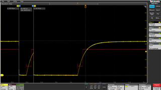

我注意到信号有问题
  • 当 MCU 在 1 侧引脚 2 上生成信号时、ISO1540 似乎会使波形失真、并将此失真传播到 2 侧。
红色信号 1 侧引脚 2 (MCU); 2 侧引脚 7 上的黄色信号;
但是、如果将引脚 2 抬起、信号似乎正常
  • 另一种情况是施加在 2 侧引脚 6 信号、然后在 1 侧引脚 3 失真。 慢速上升时间。 请参阅 下面的波形:
红色信号 1 侧引脚 3; 黄色信号 2 侧引脚 6;

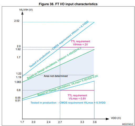

      a.关于 MCU 上的 VIL、 下图中所示的数据如下:
    MCU 由 3.3V 电源供电、因此此处应该不会出现问题。

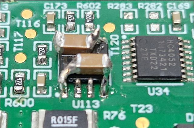

    附近有去耦电容器、下方有接地平面。
    根据共享的布局、 布线长度似乎在较高侧、并且在电容器和引脚之间穿孔了一个过孔、从而为 C173 增加了更高的电感。 这可能会影响器件在电压和温度角范围内的出色性能
    能否将去耦电容器焊接到销钉上一次并再次检查?

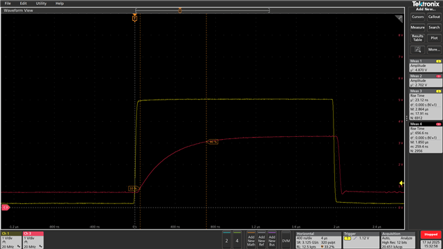

    侧边 2 上的上拉电阻值为 4.7K;在 SIDE1 上、上拉电阻值为 2.7k
    示波器拍摄如下:
    黄色输入信号引脚 7
    红色输出信号引脚 2
    如果侧 1 上拉电阻的值为 4.7K、则上升时间的值不同
    我想知道侧 1 的上升时间是否也取决于侧 2 上的上拉电阻器?
    您能否将去耦电容器焊接一次并再次进行检查?
    BTW:我直接在片式外壳顶部焊接了值为 470nF 的去耦电容器、但没有明显的性能改进。
    尊敬的 Gozard:
    我现在理解您的担忧。
    SIDE1 上的 SDA/SCL 引脚电容比侧 2 高得多、这就是为什么释放 SIDE1 总线时、与侧 2 相比、上升时间将更长。
    SIDE1 总线的此上升时间仅取决于 1 侧的上拉电阻、而不依赖于 2 侧的上拉电阻。
    您可以参考数据表中的第 8.2.2 节、了解上拉注意事项及其对上升时间的影响。
    我建议使用 EVM 中安装的 1k Ω 上拉电阻器、它应该考虑您的最大数据速率。
