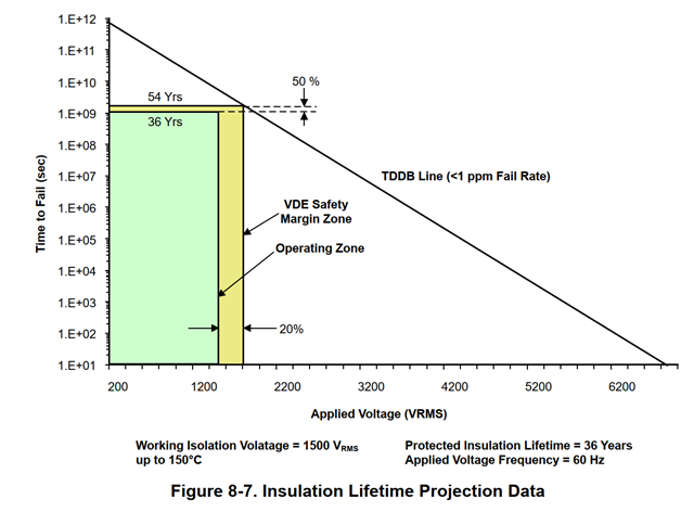

器件型号:ISO7741-Q1
我最近提到了 ISO7741-Q1 的 DWW 封装版本、其额定电压比 DW 封装高 33%。
我注意到数据表中有许多奇怪的地方、这些地方会引导我提出问题:
数据表第 32 页关于隔离栅:“根据 TDDB 数据、固有绝缘能力为 1500VRMS、寿命为 36 年。“ 此外、它还说、“ DWW-16 封装的绝缘耐受能力为 2000VRMS、相应的寿命为 34 年。“ 最后、图 8-7 似乎与所有器件共用。
如果器件的额定电压仍仅为 1500Vrms、DWW 封装器件的额定电压如何为 2000VRMS? DWW 器件是否刚好在预期寿命更低的情况下运行? 或者 DWW 封装是否应该有具有更高 TDDB 线的单独图?
最后、如果封装是限制因素、我们是否可以在外部采取任何措施(例如灌封以防止表面击穿效应)来有效提高工作电压?
    您好、John:
    该器件本质上能够支持 2000Vrms 的工作电压;DW 和 DWW 的不同电压是由封装爬电限制引起的。
    是的、灌封可用于改变污染等级、从而提高工作电压。
    Saleem
