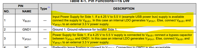

我们在定制板的工业应用中得到了 USB 组件数据损坏。
我们已经成功地通过 ISOUSB111 EVM 板进行了测试、现在我们计划使用 ISOUSB111 制作 USB 隔离式转换器。
您能帮助我们检查原理图并提出您宝贵的建议来继续吗?
我们的参考仅为 EVM。
差别是:
1.对于 ESD ,EVM 使用单独的 ESD 二极管,但我们使用了,德克萨斯双通道 TPD2E2U06DRLR 器件,不确定为什么它是由德克萨斯 EVM ...
2. USB 连接器屏蔽连接到印刷电路板接地,不确定是否是好的做法? 我们使用 RES/CAP 对。
3.引脚 8 和 9 通过零欧姆电阻器接地,在我们的例子中,直接连接到 GND。
    尊敬的 Bhupinder:
    总的来说、这是不错的、但希望突出一些观察结果、这样您就不会错过任何东西:
    1. 我看到 V3P3Vx 均未由外部供电、这意味着您在两侧都有 5V 电源。 数据表提到了电源连接。
    2. 该 EVM 通过 UD 侧的 VBUS 提供 5V 电源、并在 DD 侧提供 3.3V 电源。
    对于 ESD EVM 使用单独的 ESD 二极管,但我们使用了,德克萨斯双通道 TPD2E2U06DRLR 部件,不知道为什么它是 ommed 从德克萨斯 EVM ..  [/报价]
    数据线路上的 ESD 二极管是完全可选的、应由客户根据最终使用环境做出决策。
    Varun
    谢谢您、Varun
    指出临界点的标准。
    是、两侧仅 5V 直流。 我们使用了 5V-5V 隔离式转换器。
    对第 2 点的屏蔽有任何评论?
    我可以在电子邮件上分享原理图并进行进一步的沟通吗?
    Bhupendra
    尊敬的 Bhupendra:
    不知何故,第 2 点和第 3 点不可见在你的原始帖子之前。 另外、我看不到原理图图片、看起来您在回复后编辑了您的帖子。 这是怎么回事?
    请在下面找到我对第 2 点和第 3 点的意见:
    [quote userid=“481569" url="“ url="~“~/support/isolation-group/isolation/f/isolation-forum/1556653/isousb111-circuit-review USB 连接器屏蔽连接到印刷电路板接地,不确定是否是好的做法? 我们使用 Res / cap 对
    是的、它可直接连接至 PCB GND。 我个人没有看到使用 RES/CAP 对进行屏蔽、您能为我提供一份参考资料、以便我阅读其中讨论这一点。 非常感谢在此论坛上分享知识!
    [quote userid=“481569" url="“ url="~“~/support/isolation-group/isolation/f/isolation-forum/1556653/isousb111-circuit-review 引脚 8 和 9 通过零欧姆电阻器接地,在我们的例子中,直接连接到 GND[/报价]
    这里没有问题、您可以像引脚 2/15 一样将引脚 8/9 直接连接到 PCB GND。
    Varun
    您好 Varun、
    我的团队建议将其个人分享到电子邮件中考虑 IP。 那还可以吗?
    对于第 2 点、通常情况下、屏蔽层已连接到主机侧、将其连接到另一端可能会引起接地回路电流。 电容器用于将交流噪声从屏蔽旁路至 GND。
