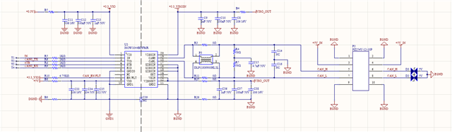

您好、
 你能帮助评论 SCH 吗,谢谢!
    尊敬的 Kai:
    请允许我们花一些时间检查您的原理图
    将于 8 月 28 日由星期四返回
    Varun
    尊敬的 Kai:
    感谢您的联系。 对下面的原理图有几条注释:
    1. VIO 上的去耦电容器:
      1. C11、C12、C13 接地连接应连接至 GND1
    2. VISOUT/GND2:
      1. R25 和 R26 应该是铁氧体磁珠、如放置在 R25/GND1 上的那样 VDD
      2. GND2 不应直接短接至 GISOIN (EGND)-应在铁氧体磁珠之后代替 R26。
    我强烈建议遵循 ISOW1044 EVM 板的原理图、可在 EVM 用户指南的产品页面上找到该原理图。
    Varun
