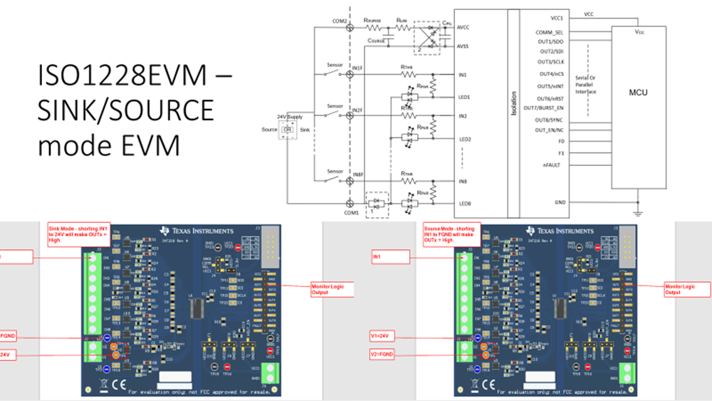

    您好 Alex、
    是的、只要输入(传感器)短路或闭合、ISO1228 就会输出高电平。 在灌电流和拉电流模式下都是如此。
    您好 Alex
    但我们的实验结果并不是这样。
    以下两张图片处于源极模式;左侧的黑色开关圆圈表示开路、但万用表测量的输出为高电平。左侧带有一条线的黑色开关表示短路、但万用表测量的输出为低电平。
    我们遵循了数据表中推荐的拉出模式接线、并使用 ISO1228DFBEVM 进行测试。
    您好、Ray、
    此行为可能是 ISO1228 所致 DFB EVM。 此 EVM 是接收端模式 EVM。 默认情况下、该 EVM 上的 LED 仅支持接收方向。 每个 LED 需要进行旋转才能在拉电流模式下运行。 由于某些连接缺失、逻辑可能会反转。
    另一个 ISO1228 EVM (ISO1228EVM) 将通过在 LEDx 引脚上提供 2 个二极管(每个方向一个)来支持灌电流和拉电流模式配置。
    请提供原理图/图、展示如何连接开关、电源和 EVM。
    您好 Andrew
    下面是连接图。 次级侧遵循 EVM 的默认配置、无需对电路进行任何修改。
    【已删除】
    您好、Ray、
    我再次与我的团队核实、确认这是正确的“真值表“。
    原理图中的开关具有两个极点 (DPST)。 这意味着在“O"位置“位置、引脚 4 和 5 将短路、在“I"位置“位置、引脚 5 和 6 可能短路。  开关触点是否可能发生翻转?
    当短接至 COM 时(在拉电流模式下)、OUTx 读数应为高电平。 因此、您可以在断开开关并短接开关所连接的电线的情况下对此进行测试。
    Andrew
    您好 Andrew
    我移除开关并直接将原始开关连接点短接、但测试结果仍然显示为低电平;移除短路线后、输出显示为高电平。
    您好、Ryan、
    我已经测试了这个我自己的实验室只是为了健全性检查。 当输入端子开路时、OUTx 在 VCC2 侧保持 0V。
    • 在灌入模式 (V1 = FGND、V2 = 24V) 下、IN1 短接至 24V 可 在 OUTx 上提供高电平。
    • 在 拉出模式 (V1 = 24V 且 V2 = FGND) 下、IN1 短接至 0V(或 FGND)会 在 OUTx 上输出高电平。
    在这两种情况下、当 INx 通过导线短接至预期状态时、OUTx 均为高电平。 它使用支持灌电流/拉电流模式的 ISO1228EVM 进行测试。

    感谢您的耐心。 请参阅以下连接图
    下面是一个包含不同视图 的演示文稿:ISO1228EVM-SINK_source.pptx。
    Andrew

    您好、Ryan、
    如您所注意到的、上述 EVM 使用桥式整流器来确保 AVCC 上的电压始终为 24V 且 AVSS 始终为 0V。 EVM 通过二极管将所有 LEDx 引脚连接至 V1。 此配置使使用 ISO1228 进行测试变得更加容易、因为可以在 INx 和 V1 之间 连接一个开关、以便在灌电流或拉电流模式下都能正常运行、并且在更改模式时只会翻转 V1 和 V2 连接。
    桥式整流器还可防止发生反向接线的可能性、并且 ISO1228 不会在 V1 和 V2 翻转时损坏。 它会处于另一种模式。 FGND、COM1 和 COM2 等术语是这些应用的典型名称。
    Andrew

    根据数据表中的“器件功能模式“、当 (INx)=高电平、(OUT_EN)=高电平、(OUTx)=高电平时。
    在拉出模式下、此条件是否也相同?
    因为在拉电流模式下使用电压表进行测量时、结果(如图所示)与数据表中写入的结果不匹配。
    可能是我在错误的测试点测量的结果吗? 或者 3.3V 是否已经被视为高电平?
    谢谢。
    嗨、Ray。
    电压表应从输入螺纹接线端子到 FGND 进行测量。
    为清晰起见、下表中添加了其他注释。 如果这是明确的、请告诉我。
    客户是否仍然看到反向逻辑? 或者他们的结果是否与上表相符?
    Andrew
    您好 Andrew
    这一解释很清楚、我们的实验结果与上述内容一致。
