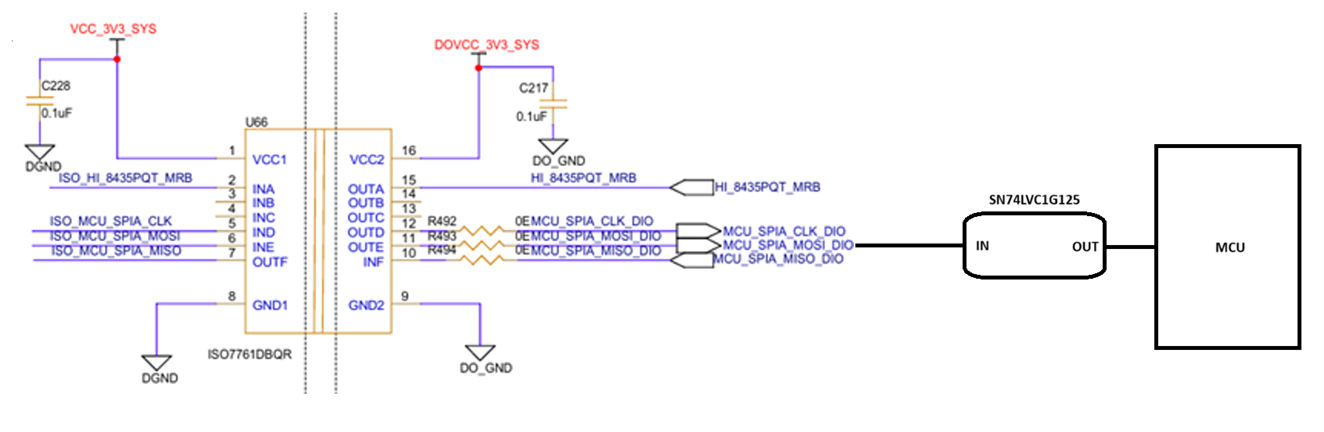

     当两个 SPI 从器件未激活时、它们会禁用其 MISO 引脚。 但 ISO7761 的 OUTF 引脚始终有效、因此两个 MISO 信号混合。
    您可以添加三态缓冲器(例如 SN74LVC1G125)、这些缓冲器由隔离器和 MCU 之间相应的/CS 信号控制。 或者、将两个 MISO 信号与与与门相结合、例如 SN74LVC1G08。

    我们计划在每条隔离式 MISO 线路上添加一个带有缓冲器的三态缓冲器(例如 SN74LVC1G125) OE 控制的单个引脚 /CS 比值。 这应确保只有选定的从器件驱动 MCU MISO 线路。

    希望您表现出色。 只需检查是否根据之前分享的原理图对您准备的缓冲器连接图进行了任何更新。
    马尼坎丹五世
    嗨、Manikandan、
    很抱歉耽误您的时间、感谢您的耐心等待。 我已经查看了您发送的原理图片段、我能够更好地略微了解设置。 正如前面提到的,由于他们是独立的图片,这是有点难把握一个完整的想法。
    考虑到原理图以及相关理解、我提供了一个示例图、展示了如何将 tri 状态缓冲器与数字隔离器连接。 换句话说、tri 状态缓冲器连接到数字隔离器的输出、从而允许缓冲器的输出处于高阻态、从而使 MCU 上的 MISO 引脚并非始终处于活动状态。
    Aaditya 五
