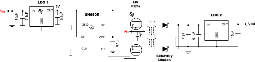

我目前正在评估 SN6507-Q1 隔离式电源设计的常见问题解答。 查看文档后、我想确认该器件的实际输出电流能力。
  • 根据 SN6507-Q1 数据表 (第 6.3 节建议运行条件第 6.5 节电气特性)、该器件指定的最多 每个开关具有 0.5A 持续电流 当 VCC 介于 6V 和 36V 之间时 (Isw1/Isw2)、且可编程电流限制 (RILIM) 可达到 1.6 A 峰值
  • SN6507DGQEVM 用户指南 (第 2 节概述第 3 节 EVM 设置和操作)还规定、该评估模块用于隔离式输出高达 500mA 、并警告超过此值可能会损坏 EVM。
基于此、我的理解是 次级侧的实际连续输出电流限制在 500mA 左右 、具体取决于变压器和整流器配置。
我的问题是:
  • 是 SN6507-Q1 本质上限制为~μ A 500mA 输出电流、还是存在允许实现的建议配置 1A 持续隔离式输出
  • 如果 500mA 确实是最大实际限值、您会建议达到 TI 的替代方案 1A 隔离式输出 ? 例如:
  • 功率更高 初级侧调节反激式控制器 LM5180/LM25180 系列 (如 SLOA327A 中表 1 所列)
  • 带有外部 MOSFET 的推挽式控制器 以便处理更高的电流。
  • 完全集成的隔离式电源模块 可在增强型隔离的情况下提供更高输出电流的 UCC12050、ISOW784x。
提前感谢您的指导。
