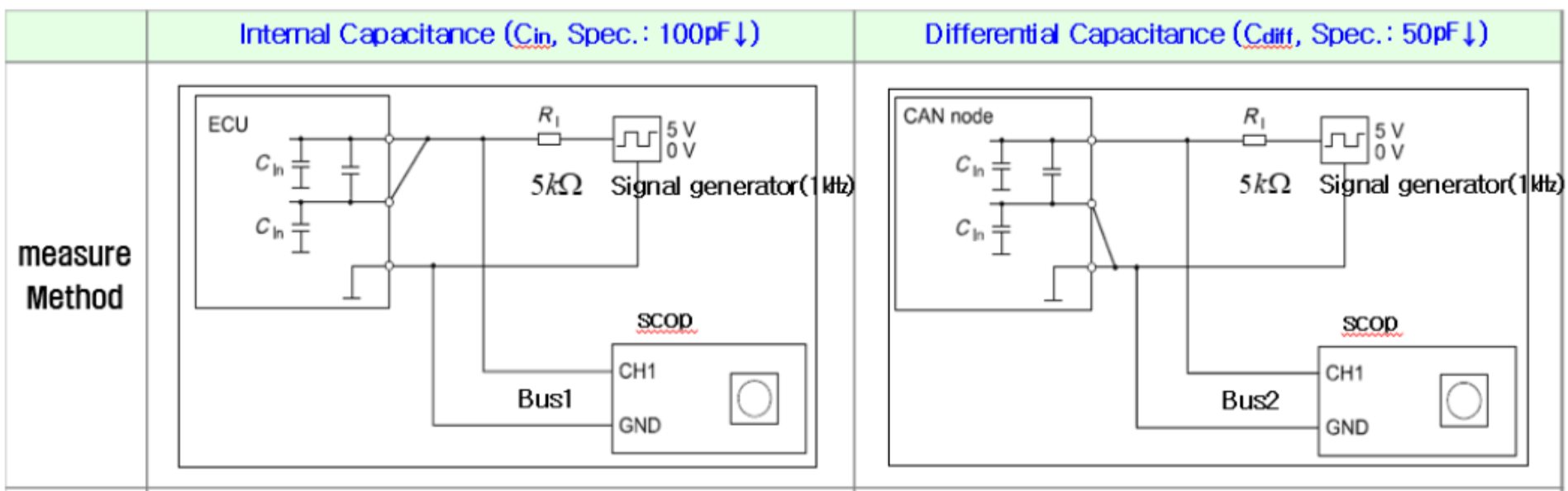

我有几个关于 TCAN1057 CAN 收发器的电容测量条件的问题。
  1. 根据测试设置、在不向 ECU 供电的情况下进行测量。 在这种情况下、我是否应该在测试期间手动为 TCAN1057 的 Vcc 和 VIO 引脚提供电压? 我想确认 CAN 收发器是否应在电容测量期间通电、或是否应保持未通电状态。
  2. 此外、数据表将电容测量的条件指定为“TXD = VIO “。 您能否详细说明一下这意味着什么? 这是否意味着在测试期间仅为 VIO 引脚供电、或者 Vcc 和 VIO 都通电以使器件保持运行?
请您澄清这些要点以确保测试准确无误。

    您好、Michael
    1.对于涉及 TCAN1057AV-Q1(包括 Vcc 和 VIO 引脚)的电容测量、您能否确认向 Vcc 和 VIO(分别为 5V 和 3.3V)施加适当的电源电压是否足以满足数据表中指定的“TXD = VIO “条件? 具体而言、我想说明是否需要直接向 TXD 引脚施加任何额外的电压、或者是否仅为 VIO 供电可确保 TXD 在内部被拉至高电平。 由于这会在测试期间影响器件的状态、因此我们非常希望进行明确的确认、以确保测量结果准确且符合标准 (ES90700-02)。
    2.此外,我想澄清电容测量过程中的端接条件。 如果 ECU 中的 CAN 通道不包含 120Ω 端接电阻器、而是使用由两个 1.3kΩ 电阻器(总计 2.6kΩ) 组成)组成的弱端接、则在测试之前是否应移除这些电阻器? 同样、如果存在 120Ω 端接电阻器、是否建议在执行测量之前移除该电阻器?
    亨俊。
    Hi Hyungjune,
    1、是、这就足够了、无需直接向 TXD 引脚施加额外的电压。 单独为 VIO 供电可确保 TXD 在内部被拉高、这与数据表的第 7.2 节和表 7-3 类似。
    2.请注意、端接与总线特性有关、而相关的 CI/CID 测量适用于器件。 因此、我建议移除所有端接或任何其他连接到 CANH/CANL 的端接、以免混淆器件特性和其他外部因素。 但是、如果对系统/总线环境感兴趣、应包含端接、但应了解您的测量是针对有效线路电容、而不仅仅是针对器件的 CI/CID。谢谢。
