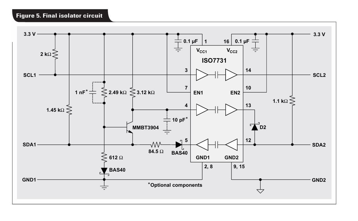

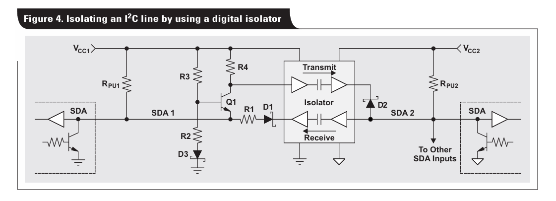

我想基于文档 ISO7731 I2C 隔离器并采用 ISO7741 制作一个 I2C 隔离器。
我没有推荐设计图 5 中的这些电阻值。 如何计算这些电阻值? 是否可以使用 BJT 分压器偏置进行匹配?
    您好 Hector、
    本应用手册似乎使用 E192 (0.5%) 电阻值来获得理想结果。 这种设计可能是使用 E24 (5%) 电阻器合理实现的、这有望导致比 BJT 分压器进行的调谐更少。
