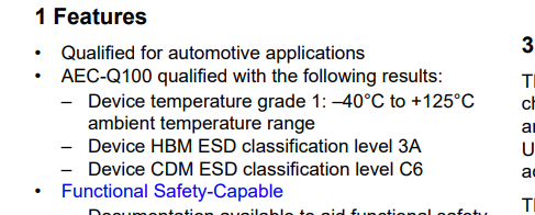

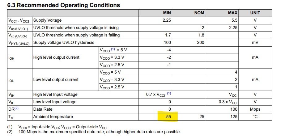

我在 ISO776x-Q1 数据表中看到了一些相互矛盾的信息、其中基准的最低工作温度为–40°C、建议运行条件表中也是–55°C。 有人能帮助澄清这里的差异吗?

    感谢您联系我们并向我们报告此问题。 建议工作条件下的值–55°C 为拼写错误、正确的温度范围为–40°C 至 125°C。 很抱歉混淆了。
    我们已记下这一点、并将在我们的下一个主要数据表版本中对其进行更新、谢谢。
