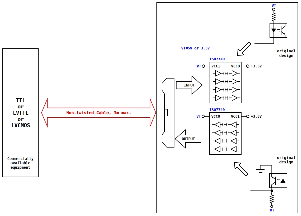

您好:
我正在重新设计一款较旧的 IO 电路板、目前该电路板使用光耦合器实现电隔离。 我计划用 ISO7740 数字隔离器替换它们。
我想知道 ISO7740 是否适合替代该应用、以及 ISO7740 和外部连接器之间是否需要额外的保护器件。
工作条件和系统的简要原理图概览如下:
  • 外部设备:无法更改连接的外部设备。 其电压电平可以为 5V TTL、3.3V LVTTL 或 3.3V LVCMOS。
  • 连接电缆:该连接使用一根最大长度约为 3 米的非屏蔽、非双绞线电缆。
  • 环境:新电路将放置在电机控制器附近。
  • 信号频率:最大信号频率约为 10kHz。
对于 ISO7740 的适用性以及对外部保护元件(例如 TVS 二极管,滤波)的需求、我们非常希望提供任何建议或建议。
    尊敬的 Wei:
    感谢您联系并提供详细信息。 请在下面查找我的意见:
    1. ISO7740 等数字隔离器的输出引脚无法驱动长电缆、如该系统中所示。 因此、在这种情况下、直接使用 ISO7740 作为不更改系统的替代产品是不合适的。
    2. ISO7740 是基于 CMOS 的输入和输出器件:
      1. TTL 到 CMOS 的交互比较棘手、因为 TTL 的保证高输出电压 (2.4V)) 对于 CMOS 输入的高电平阈值而言通常过低、这会导致通信不可靠。 虽然 CMOS 通常可以驱动 TTL、但 TTL 到 CMOS 接口通常需要电平转换器、上拉电阻器或 CMOS 缓冲器、以确保电压足够高、以便 CMOS 器件能够记录有效的逻辑高电平。
      2. ISO7240C 是一款 TTL 输入数字隔离器、但这也具有长线通信的局限性。
    3. 您可以根据您的系统要求、考虑使用我们的光耦仿真器系列器件 ISOM8110、ISOM8710(CMOS 输出)/ISOM8711(开漏)和 ISOM8610 (SSR)- 光耦仿真器|德州仪器 TI.com
    如果您对光耦仿真器有任何其他疑问、请创建一个新主题、以便合适的专家为您提供指导。
