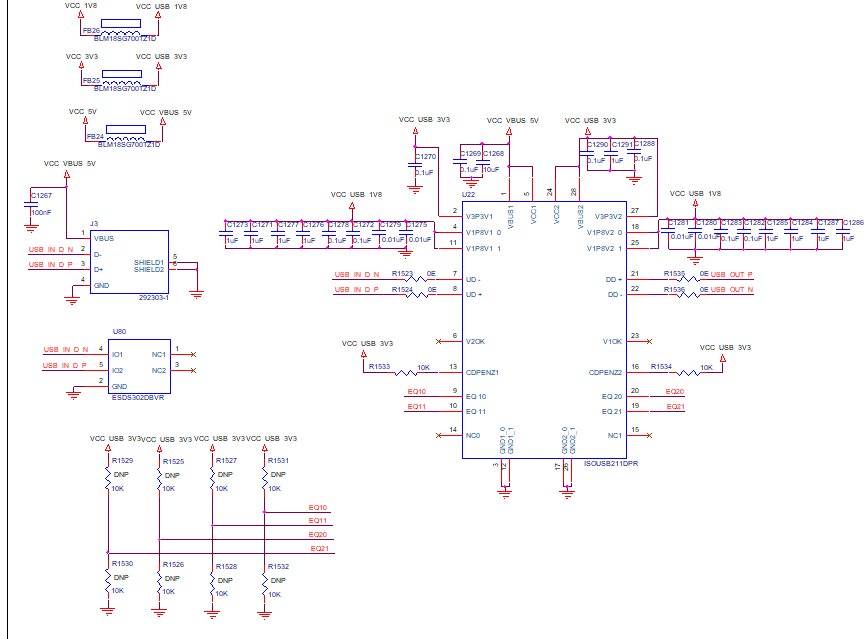

尊敬的团队:
我在模拟卡中使用的是 ISOUSB211DPR、
如果我使用来自连接器的 Vbus 电源和另一侧的 3.3V 总线、则不使用任何 LDO 将 VBUS 转换为 1.8V
在该配置中、我是否需要通过板载稳压器提供外部 3.3V 和 1.8V。
两侧是否都需要单独的接地。
下面是我的电路、请检查并提供反馈
Abhishek

    尊敬的 Abhishek:
    感谢您的联系。
    对于电源配置、上面的原理图应正常工作、因为 VCC1 和 VCC2 为 3.3V 供电。
    有关更多详细信息、请通读数据表中的第 7.3 节、其中介绍了不同的可能电源配置:
    两侧是否需要单独的接地。
    这对于功能而言不是必需的。 高压隔离需要单独接地。 即使 GND1 和 GND2 短接在一起、ISOUSB 也可以正常工作。
    Varun
    尊敬的 Varun:
    感谢您的答复。
    对于我的原理图、我参考了数据表中提供的以下示例原理图
    在我的原理图中、VCC1 连接到 VBUS 5V、VCC2 为 3.3V(隔离侧)。 根据此示例、我为 USB 1V8 提供了电容器。
    这是很好的。

    尊敬的 Abhishek:
    是的、这样做绝对没问题。
    确保数据表中关于去耦电容器放置的布局指南。
    Varun
    您好 Varun。
    感谢您的确认。
    在数据表中、提到好像使用来自 USB 的 VBUS 电源、那么 IC 内部将产生 3.3V 和 1.8V。
    首先、我在引脚上直接提供了外部 3.3V 和 1.8V 电压、现在我删除了该选项、只提供了该选项。
    我将分享我的最终原理图。 请确认相同内容
    EQ 引脚可以通过上拉和下拉选项保持悬空。
    Abhishek
    尊敬的 Abhishek:
    [报价 userid=“634015" url="“ url="~“~/support/isolation-group/isolation/f/isolation-forum/1587902/isousb211-design-inquiry/6122178 ]在数据表中、提到的好像使用来自 USB 的 VBUS 电源、那么 IC 内部将产生 3.3V 和 1.8V 电压。[/报价]
    这不是正确的结论。  段落中非常清楚地提到、为了生成 1.8V 电压、需要提供 VCCx、而为了生成 3.3V 电压、需要提供 VBUS。
    原理图仍然很好、因为您只添加了 0 欧姆选项。
