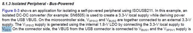

您能帮助查看隔离式外设 — 总线供电应用的配套原理图吗?
1 侧通过 USB Type C 插头连接到平板电脑、2 侧连接到 MCU。 谢谢。

    感谢您的联系。 请在下面查找我的意见:
    如果 ISO_VBUS2 = 3.3V、则 VBUS2 和 V3P3V2 需要短接在一起。
    我请您参阅数据表中的第 7.3.1 节以了解不同的电源选项:
    对于您的特定应用、图 8-2 展示了第 8.1.2 节下所需的连接

    您能帮助检查突出显示的 Vcc1 是否应为 Vcc2 吗?

    您能帮助检查高亮显示的 Vcc1 是否应为 Vcc2 吗?
    是的、它应该是 VCC2。 好的、我们将在数据表的下一个版本中对此进行更新。
    由于您现在短接了 VBUS2 和 V3P3V2、因此 ISOUSB211 的原理图看起来不错。
