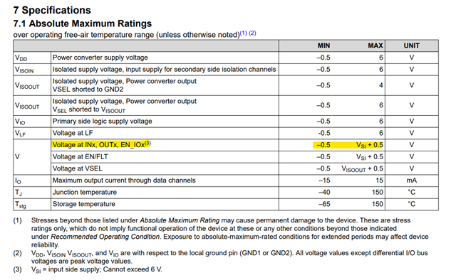

即使不提供隔离器、也可能会向隔离器的输入端提供 3.3V 信号。 我发现、当隔离器未供电且存在输入信号时、信号的振幅电平被捕获到 0.7V 左右。这看起来是由于隔离器内部保护二极管上的压降所致。 我试图了解保护二极管上的最大功率损耗或通过这些二极管的电流、但我没有找到任何信息。 您是否知道可以流过这些二极管的最大电流应该是多少? 我考虑使用串联电阻器作为保护、但我想使用仍然足以保护隔离器的最小值、因为更大的电阻也意味着信号的上升/下降时间更大、这是不可取的做法。

    严格地说、数据表不允许任何电流通过钳位二极管。 在实践中、使用≪1mA(例如 10kΩ) 进行)进行设计。

    即使不提供隔离器、也有可能向隔离器的输入端提供 3.3V 信号。
    这违反了数据表中规定的绝对最大条件、因此在这种情况下无法保证任何性能。 请尝试在您的系统中缓解这种情况。

    如前所述、您在上一篇文章中提到的条件违反了绝对最大额定值、这意味着这些条件可能会损坏器件并导致意外行为。
    您是否知道可以流过这些二极管的最大电流应该是多少? [/报价]
    器件内部的保护二极管适用于持续时间非常短的电压尖峰 (ESD)、而不适用于连续电流应用。 因此、没有可用于连续电流用例的数据。

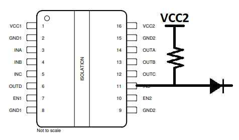

    我知道您正在寻找一种在器件断电时保护器件免受持续电流或过压影响的方法。 一种方法是使用过压容限缓冲器(连接到与隔离器输入端相同的电源)、此缓冲器在电源打开时允许信号通过、但在电源关闭时会阻止任何电流通过隔离器。
    另一个分立式解决方案是使用二极管和上拉电阻、类似于以下 E2E: https://e2e.ti.com/support/isolation-group/isolation---internal/f/isolation---internal-forum/1494256/iso7741-circuit-design-and-design-analysis-support/5745688?tisearch=e2e-sitesearch&keymatch=overvoltage%2525252520tolerant%2525252520buffer#

    您好 Dejan、
    请在下面找到 Aaditya 在内部链接中所指的方法:
    使用上拉电阻器和二极管的分立式解决方案如下面的示例所示:
    通过使用此方法、二极管会在 VCC2 断电时阻止不需要的信号、但在 VCC2 通电时允许信号通过。 但这需要在隔离器上添加 2 个小型元件
    此外、建议我们近期使用新一代 ISOW 版本、即具有过压耐受输入的 ISOW6441。

    对于电阻值和二极管、您是否有任何建议? 另外、我考虑的是 10k 电阻器和一些肖特基二极管模型 (STPS0520Z 或 simillar)。 当然、我不希望输入信号的上升/下降时间增加过多。

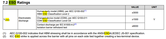

    这只是另一个有关 ISOW7721 的技术问题。 根据数据表、Vith 的最大值为 0.7xVsi、VITL 的最小值为 0.3xVsi。 是否有任何原因未定义 Vith 的最小值和 VITL 的最大值? 但是、我假设在 0.3xVsi 以下、信号肯定会被检测为逻辑零、而高于 0.7xVsi 肯定会被检测为逻辑零。
    当数字隔离器(如 ISOW7721)的输入直接暴露在连接器上(可触摸)时、您是否建议使用额外的外部 ESD 保护、例如串联电阻器 220 Ω 和 ESD 二极管? 还是您认为内部 ESD 保护效率高?
    非常感谢。
    您好 Dejan、
    我假设在 0.3xVsi 以下的信号肯定会被检测为逻辑零、而在 0.7xVsi 以上的信号肯定会被检测为逻辑信号。
    是的、正是出于这个原因、数据表中采用了这种方法。 以便客户可以根据最坏情况的阈值来分析逻辑兼容性阈值、从而保证性能。
    当数字隔离器的输入端(如 ISOW7721)直接暴露在连接器上(可能被触摸)时、您建议使用额外的外部 ESD 保护、例如串联电阻器 220 Ω 和 ESD 二极管? 或者、您认为内部 ESD 保护是否有效?
    ISOW7721 的额定 HBM 等级为 3kV。 数据表中也提到了这一点。
