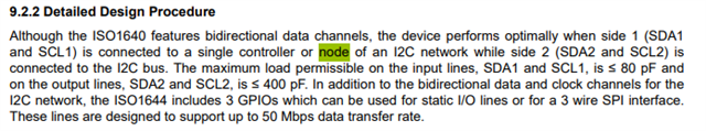

尊敬的先生:
ISO1640 的 1 侧和 2 侧是否可以实现 I2C 主器件和从器件间冲?
主器件必须侧 1、从器件必须侧 2、否则无关紧要?
非常感谢!
    您好 Sean、
    主器件应始终作为单节点连接连接连接在 ISO1640 的 SIDE1 上。
    数据表中也提到了这一点。
    Varun

    尊敬的 Varun:
    客户按如下方式使用 ISO1640:
    1 侧连接 EC 主机侧: INA233 x 2 + TMP1075 x1 + LTC3350 x1
    2.侧 2 连接器件侧 INA233
    客户想要检查侧边 1 和侧边是否具有相同的保护和浪涌能力?

    请提供正确的方框图、以便我们查看 SIDE1 和 Side2 上的连接。 我之前已经提到过、SIDE1 只需连接到一个节点、但我不确定客户是如何在 SIDE1 上连接这么多设备的。
    ALO、器件内部没有内置浪涌保护功能。 客户需要使用外部保护二极管来实现浪涌抗扰性
