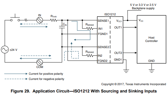

您好:
我将使用该器件设计工业系统 四个 24V 数字输入(拉电流/灌电流型) 、使用 每个输入各一个 ISO1211
在上 场侧 、应该 所有 ISO1211 器件的 GND 引脚都连接到公共传感器/场接地 、或者每个 ISO1211 都应具有 单独的场侧接地
所有输入都是同一数字输入模块的一部分,目标是在保持适当隔离的同时正确运行。
谢谢您、
Arijit

    您好、Arijit、
    感谢您的耐心。 ISO1212 可以在 PCB 上连接 FGND1 和 FGND2、如图 16 所示。 具有灌电流输入的典型应用原理图。
    请记住、如果未连接 FGND1 和 FGND2、ISO1212 支持通道间隔离(通道 1 和通道 2 支持高达+/–60V 的功能隔离)。
    请注意、这不适用于 SUB1 和 SUB2。 SUB1 和 SUB2  不应连接到任何其他引脚。
    Andrew

    我计划为每个数字输入使用一个 ISO1211、每个输入使用单独的传感器侧接地。 在这种情况下、 它是作为灌电流类型还是拉出型类型工作。 我的意思是、它可以作为接收端或拉电流数字输入运行。

    您好 Andrew、 我了解寻源和灌入 类型的工作原理。 我指的是下面所示的应用电路、
    我想问的是、ISO1211 是否可以在此配置中作为拉出和灌入两种类型的输入运行、并且每个数字输入具有单独的接地?
    您好、Arijit、
    是的、ISO1211 可以用作受电方和供电方。 我得到的最佳等效图是图 19、其中演示了 ISO1212 使用灌电流和拉电流输入来读取+/–24V 传感器的情况。
