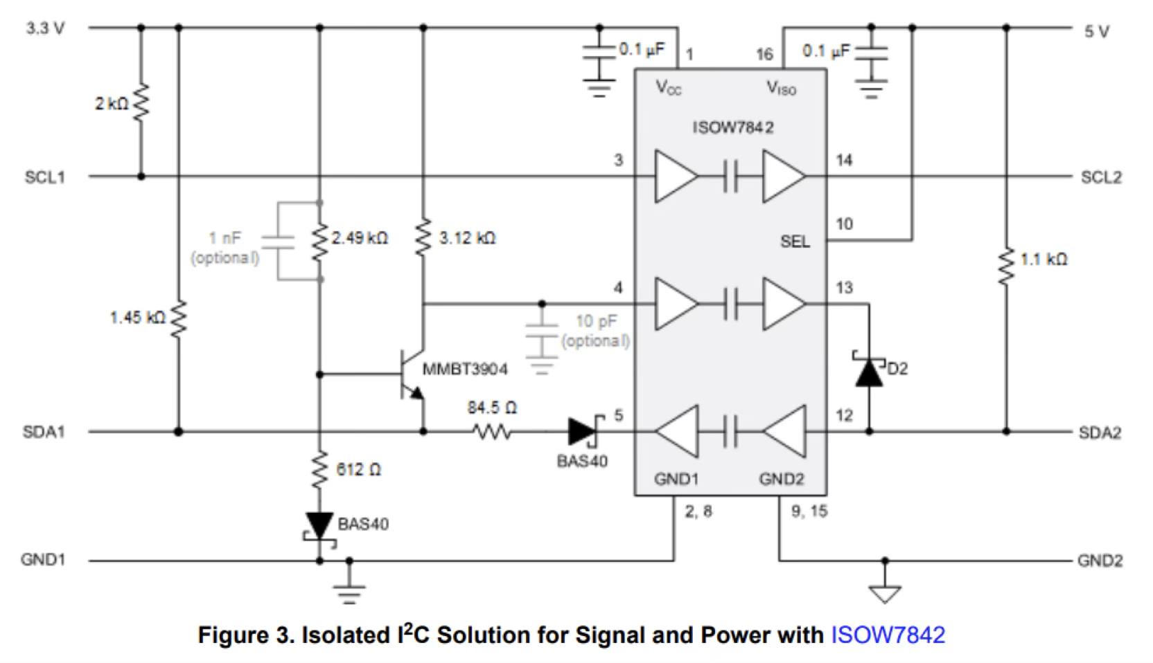

尊敬的 Sirs:
电流有一个项目将计划使用 GPIO 信号在隔离器应用案例中实现双向。 对于 GPIO、源电压为 1.8V、终端 IO 连接器需要 5.0V 电压。
根据我当前的调查结果、我看到了这个共享链接: www.ti.com/.../sszt517.pdf  image.png
对于此共享链路、提到了类似的电压电平转换器并使用 2 通道单向组合实现单通道双向、使用 ISO7842 芯片和从 3.3V => 5.0V 电压传输。
因此、根据我的设计要求、是否可以使用 ISO6742 隔离器并遵循类似的外部硬件原理图(如图 3)来实现? 如果您有任何意见、欢迎您入住。

    因此、根据我的设计要求、是否可以使用 ISO6742 隔离器并遵循类似的外部硬件原理图(如图 3)来实施?
    是的、ISO6742 器件可采用与所链接图像相同的设置来实现双向通道配置。
    另一种选择是考虑 ISO1640 或 ISO164x 系列器件。 它们具有多种不同的配置、该隔离器系列主要支持双向通道、而无需使用外部组件: https://www.ti.com/product/ISO1640

    尊敬的 Adaitya:
    当然、我之前查看了 ISO1640 或 ISO164x 系列数据表、但 VOL 的电压电平超过 0.4V、可能无法满足产品要求。
    因此选择这里的单向隔离器。
    最后,仍然有许多 tks 为您的确认和 tks 再次!!

    当然、我之前查看了 ISO1640 或 ISO164x 系列数据表、但 VOL 的电压电平超过 0.4V、可能无法满足产品要求。  [/报价]
    很有道理的 Yesh。 数字隔离器选项绝对是您系统的理想选择。
