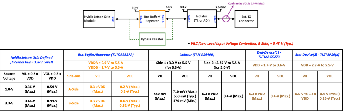

下面是我选择 I2C 隔离器实现方案的当前设计图、隔离器将选择 TI.ISO1640B 解决方案进行设计。 但是、对于相互串联芯片连接、仍然遇到相对 VIL 和 VOL 匹配问题。
对于这个简单的图表,您可以清楚地看到“ Nvidia Jetson <=>隔离器/侧 1 “有设计冲突案例作为列表,例如:
(1) 如果隔离器/侧 1 VOL = 710mV(最大值)、但 Nvidia Jetson VIL = 0.66V(或 0.36V)  =>确认每种情况都高于 Nvidia/VIL。
(2) 如果 Nvidia Jetson VOL = 0.99V(或 0.54V)、但隔离器/侧 1 VIL = 480mV(最大值)   => 确认每个外壳都高于隔离器/VIL。
(1) 以上两个冲突情况、这就是为什么需要在此处添加中间总线缓冲器/中继器解决方案。 但是、对于类似的问题、我仍然找不到合适的(如橙色标记)、您是否有任何优化解决方案 btw Nvidia <=>隔离器/侧 1?
(2) 如果客户可以接受所需的 0.4V 以上 VOL 但满足外部终端器件的要求、隔离器/ISO1640 是否可以将侧交换到设计中? [这意味着 Side-2 连接到 NVIDIA Jetson 侧、Side-1 连接到外部设备]
请帮助确认并欢迎您在下一步有反馈、请再次联系!

    [引用 userid=“645395" url="“ url="~“~/support/isolation-group/isolation/f/isolation-forum/1608245/iso1640-faq-i2c-isolator-iso1640-vol1-voltage-is-too-high-feasibility-discuss ](1) 以上两个冲突案例、这就是为什么必须在此处添加中间总线缓冲器/中继器解决方案。 但是、对于类似的问题、我仍然找不到合适的(如橙色标记)、您是否有任何优化解决方案 btw Nvidia <=>隔离器/侧 1?  [/报价]
    您能否指出表中 NVIDIA 和 ISO1640 之间与 TCA9517 冲突的确切情况? 您还可以尝试使用 TCA980x 器件进行分析
    信号接收器件的 VIL (min) 应大于发送器件的 VOL (max)。
    [引用 userid=“645395" url="“ url="~“~/support/isolation-group/isolation/f/isolation-forum/1608245/iso1640-faq-i2c-isolator-iso1640-vol1-voltage-is-too-high-feasibility-discuss ](2) 如果客户可以接受所需的 0.4V 以上 VOL 但满足外部终端器件的要求、隔离器/ISO1640 是否可以将侧交换到设计中? [这意味着 Side-2 连接到 NVIDIA Jetson 端、Side-1 连接到外部设备]
    这应该是可以实现的、但确保在 ISO1640 的 SIDE1 上实现一个节点连接。
    Varun

    您能指出下表中 NVIDIA 和 ISO1640 之间与 TCA9517 冲突的确切条件吗? 您还可以尝试使用 TCA980x 器件进行分析
    对于 Q1:由于 Nvidia Jetson Orin 电压源、可能使用 1.8V 情况来计算任何阈值设计、高于曲线图是 TCA9517/Side-B(面向 Nvidia 侧)、相应的 VOL 为 0.6V(最大值)、但 Nvidia Orin/VIL = 0.36V(最大值);它对 VIL 的定义接受 Nvidia Orin 的最大值。
    =>这就是为什么这里提到 Nvidia Orin <=> TCA9517 仍然有冲突的情况。
    问题 2:您提到 TCA980x 系列器件的更改、因为我知道 TCA980x/Side-B 是推挽式、需要外部器件而无需 PU 电阻。 尽管 TCA980x/Side-B 表面至 ISO1640B/Side-1 可以在没有 PU 的情况下接受、但我认为 High Level 在这里是可行的、但低电平又怎么样?! 您是否确定双方通信可以成功更改 L 级别?
    查看 TCA980x 数据表后 、提及了 VILC 与 IILC 的相关信息。 但是、我仍然怀疑信号行为是否能确保 100%符合预期?

    感谢您的详细信息、我想我现在了解了 TCA9517 的问题
    发送器和接收器之间的 I2C 通信应处于相同的电压域中、这意味着 TCA9517A/SideB 或任何其他 3.3V 的 I2C 缓冲器将不能与 NVIDIA 1.8V 模式运行一起工作、也无法保证。
    TCA890x/SideB 在连接到 NVIDIA 的 1.8V VCCB 电压下工作 、完全可以满足您的需求。
