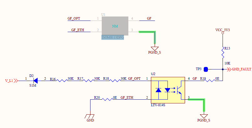

目前、我们在 EVSE 设计中使用 LTV-814S 光耦合器进行接地故障检测、现在我们计划将此器件更改为光耦仿真器。 我们可以将 ISOM8113DFG 器件用于此应用吗? 我们使用交流电压 (85V 至 135V) 作为输入。 我随附了原理图部分、了解更多详细信息。
我们测试了此器件、但无法获得所需的输出、请建议是否有任何器件可直接用于此应用并进行替换。

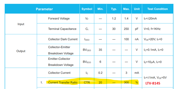

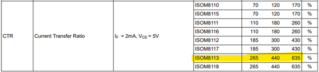

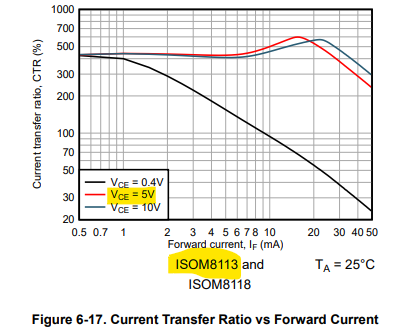

    首先、ISOM8113 不是  LTV-814S 的正确替代品、因为这两种器件的 CTR Vs(如果曲线完全不同)。 请参阅以下比较:
    典型器件曲线:
      Vs
    各器件保证的数据表值:
      Vs
    此外、ISOM8113 的输入二极管结构是另一项区别。 对于双向输入二极管、您需要在 ISOM811[5-8]型号之间进行选择。 有关这些详细信息、请参阅数据表。

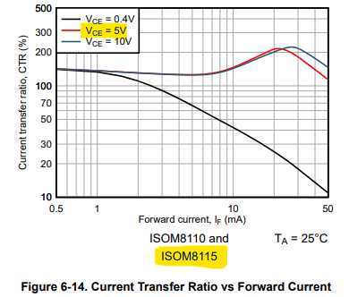

    ISOM811x 数据表还包含所有 ISOM811x 型号的 CTR 与 IF 典型曲线、因此您可以根据您的确切 IF 运行条件进行检查和决定。
    请注意、ISOM811x 对于 CTR Vs 具有高度平坦 的响应、如果 LTV-814S 等传统光耦合器不是这种情况、则不是这种情况。
    根据我在此处进行的粗略计算、您可能会在 IF 范围的 0.9mA –1.5mA 之间工作(请在您的设计中检查一次)。  在这些情况下、CTR 值接近 LTV-814S 的最接近 ISOM811x 型号应为 ISOM8115(双向)、请参阅以下数据表曲线:

    由于输入为交流电压、并且信号路径包含一个二极管和一个 90kΩ 串联电阻器、ISOM8115 是否会在此交流输入范围内正常运行?
    您好 Chanchal、
    ISOM811x 是电流驱动器件。 因此、90kΩ 串联电阻将设置 ISOM811x 的电流。 ISOM8115 将在交流输入范围内运行、因为 90kΩ 电阻会将电流限制为 1.5mA。
    请注意、D2 二极管将阻断交流信号的正极部分。 在电流配置中、ISOM8115 将仅接收反交流信号的信号。 移除 D2 会使 ISOM8115 在正弦波的正负部分都处于开启状态。
