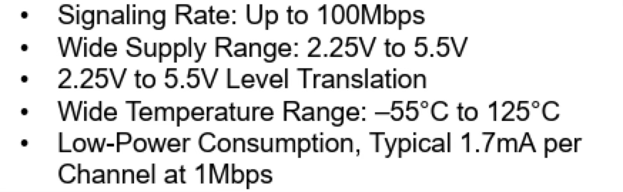

目前、我的项目将寻找双向隔离器并支持 I2C 接口、交叉审查设计论坛、并获取此一个原理图作为图片参考。
使用 TI 产品的高速隔离器似乎容易实现、但查看数据表后有一个问题需要问:
无论采用哪种 ISO7742 或 ISO7842 芯片解决方案、都提到了特性信息 信号传输速率可达 100mbps 但在低功耗模式下最高可达 1Mbps。
=>如果我的设计采用 I2C 接口(需要支持 100K/400K/1M Hz 多模式)、是否可以遵循这一参考原理图来执行? 我的理解是可能的“不“,你同意吗?!

    I2C 应用中的 ISO7772/ISO7842 在信号数据速率能力上会有所不同。 由于电路设计中有一个环回、因此数据速率会有一定的延迟(传播延迟的两倍)、从而导致较慢的数据速率。

    是的、但视情况而定。 由于 I2C 外部电路设置涉及 2 个通道、因此信号在其中环回。 当发生此循环回路时、传播延迟在技术上增加了一倍、从而导致超数据速率降低。
    但是、系统级比特率需要检查外部方才能做出最终决定。  [/报价]
    是的、您在此处的理解是正确的。 系统级数据速率有助于了解您需要的数据速率。 由于数字隔离器的数据速率相对较高、如果系统级数据速率较低、则由于环回信号而导致这一点略有降低可能不那么重要。
