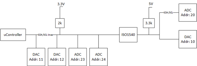

    立即简单回答: uController 连接了三个 DAC (LTC2635HMSE-HZ10) 和三个 ADC (AD7997BRUZ-1)(具有适当的寻址)。
    两个 ADC 和两个 DAC 直接连接到微控制器 I2C 线路。 其余的一个 DAC 和一个 ADC 由 ISO1540 缓冲器分开。
    在所有情况下、与微控制器的物理距离都很短、最多不到几英寸。
    全部三个 DAC 在被寻址时都正确响应。 两个 具有直接 I2C 连接的 ADC 在被寻址时会正确响应、而由 ISO1540 缓冲器分离的一个 ADC 不会(在 ACK 位期间、SDA 线路为高电平,如上面的屏幕截图所示)。 缓冲器 1 侧和 2 侧的 SDA 线在 ACK 位期间均为高电平。
    SCL 和 SDA 线路在缓冲器之前有 2k 上拉至 3.3V 电源轨、在缓冲器之后有 3.3k 上拉电阻(至 5V 电源轨)。 缓冲器的侧 1 位于微控制器侧、缓冲器的侧 2 位于从侧(5V 电源轨侧)。
    1 侧和 2 侧的定义与数据表中相同(即引脚 1-4 为 1 侧、引脚 5-8 为 2 侧)。
    唯一的变化是缓冲区。 旧批号零件工作、新批号零件导致此问题。 当我们拔下新的批号缓冲区并用旧的批号零件替换零件时、问题就会消失。
    您好、Sam、
    我现在明白了整个画面。 感谢您提供这些意见、真的很有帮助
    我还不确定根本原因、因为设备连接相当复杂、只有 Side2 上的外围设备出现错误行为。 但要消除一个方面、您可以在下面做一个实验、让我们知道结果:
    • 移除 SIDE1 上连接的所有 ADC 和 DAC、只允许连接 UC、然后使用 Side2 连接再次运行测试。
    请告诉我们这方面的结果。
    此外、您能否让我们了解一下 ADC 行为错误、当 ADC (0x20) 尝试与 UC 通信时、或者当 UC 尝试与 ADC (0x20) 和/或两者通信时会发生该问题?
    Varun
