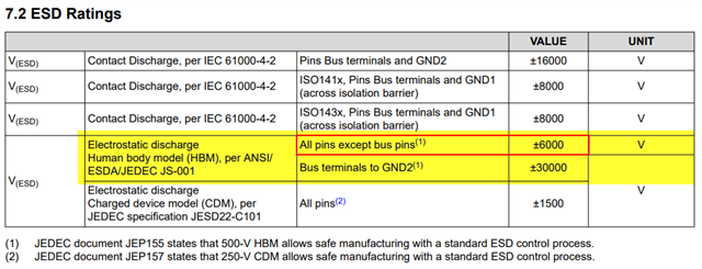

请提供 ISO1410、ISO1412、ISO1430、ISO1432、ISO14350 的 ESD (HBM) 额定电压 ISO14352 以及这些器件型号的 B 版本。 数据表为总线端子和所有引脚提供了 2 个不同的电压电平。 我们正在寻找完整的软件包。

    您好、Siby:
    感谢您联系我们。 ISO14xx 的总线引脚比其他器件引脚更加稳健。 因此、它们在更高的额定值下单独进行测试。 HBM 模型适用于器件制造过程中的 ESD 容差。 请在 ESD 控制过程中使用 (+/–6kV)、因为这是较低的额定值。
    安装到 PCB 上后、IEC 61000-4-2 可提供更好的系统级性能指示。 如果您还有其他问题、请告诉我。
